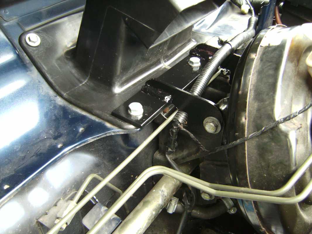

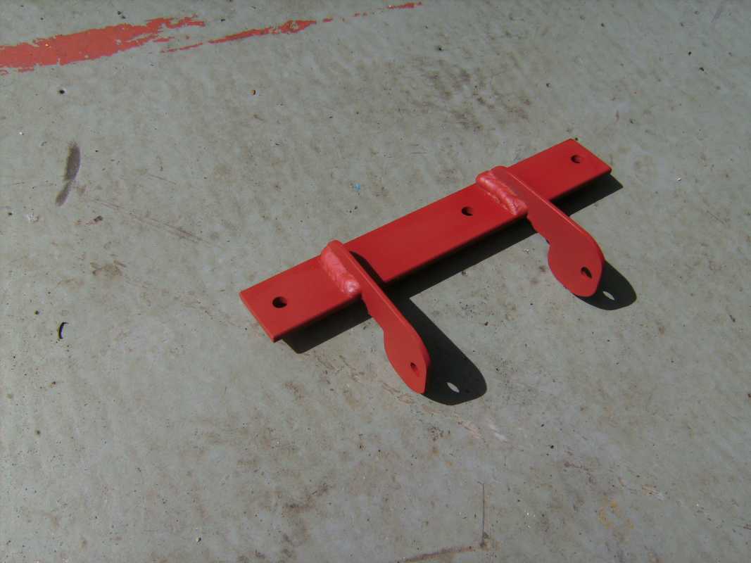

Was ich noch machen möchte ist, das teigige Gefühl beim Bremsen beseitigen, das durch die Verwindung bei der Hauptbremszylinderbefestigung entsteht. Irgendwo im Forum hab ich schon mal einen Betrag gelesen, meine sogar mit Foto einer Abstützung. Über die Suche hab ich es nicht mehr gefunden. Weiß jemand wie das Ding genau heißt und wo man es bestellen kann?

Beitrag Re: Funktionsweise der hinteren Bremse, bzw. Handbremse?
Sich mal Bremsflüssigkeit gewechselt? Das hat auch einen erstaunlichen Effekt.
Ansonsten hier die passende Geschichte für den TF mit Schnorchel:
bracket.JPG [ 48.96 KiB | 18065-mal betrachtet ]
bracket_mounted.JPG [ 75.22 KiB | 18065-mal betrachtet ]

Bremsflüssigkeit wurde gewechselt, da die hinteren Bremssättel eh heraus waren, um die Handbremsmechanik gangbar zu machen.
Das abgebildete Teil ist für mich neu, hat es da nicht mal was gegeben, was nur auf einer Seite angeschraubt wurde?
Die jetzige Aktion war nur wegen TÜV. Über den Winter kommen die Sättel alle raus, zum Entrosten und dann auch noch Stahlflexleitungen rein. Außerdem noch Krümmer außen schweißen, innen bereinigen, 200 Zellen-Kat und Edelstahlauspuff mit Sound.
Aber danke für die Bilder, sowas könnt ich mir schweißen, wenn das andere Teil nicht gefunden wird.
Es gibt auch noch das hier, und hier dazu die Einbauanleitung beim Doktor.
Finde ich aber komplizierter, weil dafür sogar gebohrt werden muss. Wenn man schon den Schnorchel statt der dicken Box hat, dann sollte man den Vorteil auch nutzen. :up:
