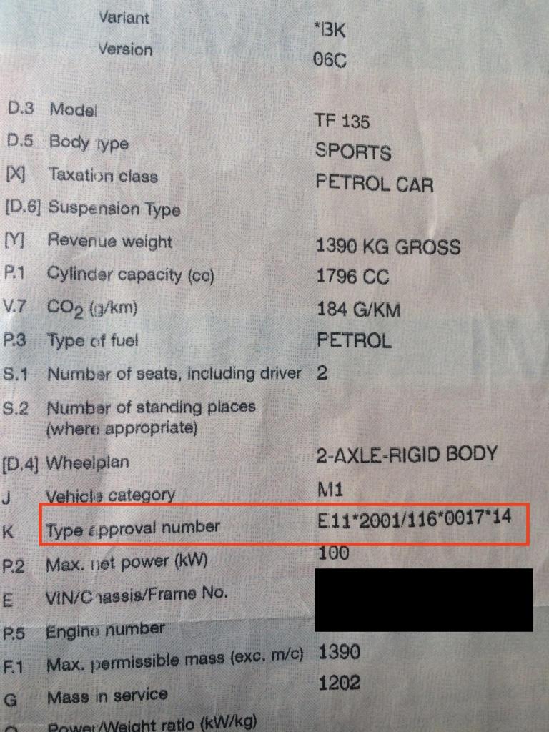

Nun, bei nem TF Import aus UK sollte das kein Problem sein, weil da steht die EU-Betriebserlaubnis komplett mit Ausführung in den Fahrzeugpapieren drin:
Cully.jpg [ 356.26 KiB | 82174-mal betrachtet ]
Turbo.jpg [ 351.62 KiB | 82174-mal betrachtet ]

Ja, das haben die drüben glaube ich mit Einführung/Änderung Steuer für der Schadstoffklasse erst 2004??? eingeführt.
Hab ältere COC's die sind da blank, da musste ich die V5 Kopien aus UK für die Abholung der D Umweltplaketten immer noch mit Photoshop ...*tunen* ;)
Daher fehlen (uns) Briefe/CoC Ausgabe *11 und *12 aus der Serie vor 2001/116
e11*93/81*0017*13
und die Ausgabe *15 ... ob es die wohl überhaupt gibt ? ....mer waaas es net :-/
