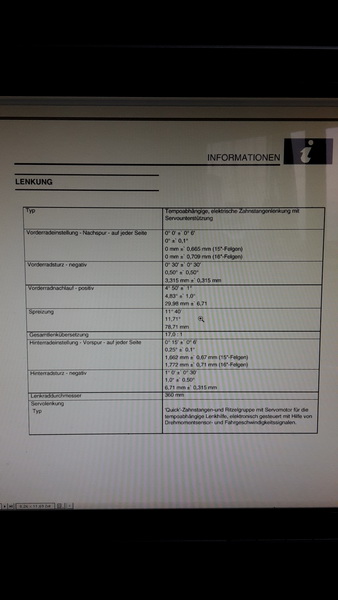

Sa 13. Aug 2016, 17:56
Beiträge: 44
Beitrag Re: Rechter Hinterreifen orbitant höherer Verschleiss!!
ich hab was gefunden. Wie ich sagte, der Wagen wurde die letzten Jahre so gut wie nicht gefahren. Mit dem Kilometerstand hab ich den gekauft :lol:
scan_2016_08_15_11_40_35_185.pdf [358.27 KiB]
620-mal heruntergeladen
victor
MG TF135 MY2002
Mo 15. Aug 2016, 19:57
Beiträge: 654
Ich will ja nix sagen aber die Vermessung ist ja mal total daneben.
Ich hab mal meine zum Vergleich angehangen.
20160815_201556.jpg [ 67.39 KiB | 15461-mal betrachtet ]
Das schreibt MG Rover für den TF vor:
20160815_202247.jpg [ 57.16 KiB | 15461-mal betrachtet ]
Mo 15. Aug 2016, 20:24
sag ich doch schon die ganze Zeit!
