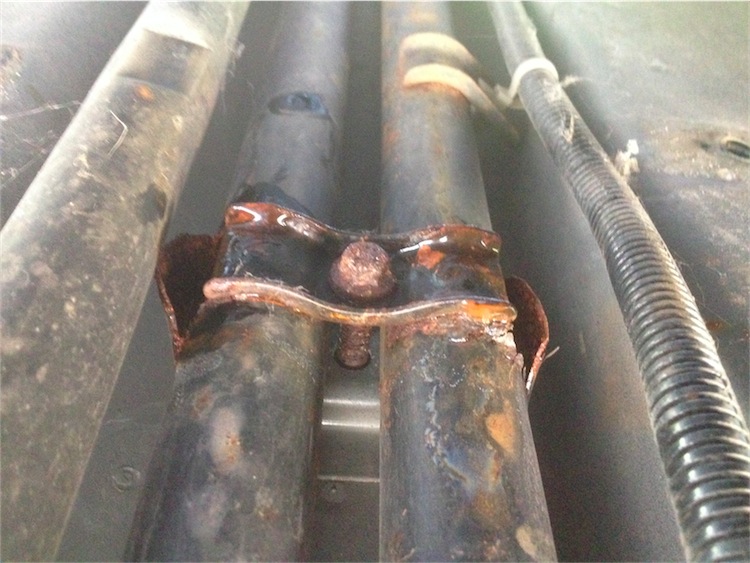

Moin Männer, ich hab mich heute ,bei allerfeinstem Kaiserwetter, unter meinen Mistbock gelegt, um endlich mal den Deckel drauf zu machen ...
Z.B. die letzten Wasserschläuche wieder anzuschließen, was gar nicht so einfach ist , da man fast überhaupt nicht mit der Hand an die Schläuche neben dem Turbo herankommt , so eng ist das ... :down:
Leider wunderte ich mich , warum er nach 2 Gießkannen Wasser , immer noch noch nich voll war ...
Dann sah ich den See unter der Karre :evil:
Jan hatte mich gebeten vor dem Winter das Wasser abzulassen , was ich auch tat ...
Leider hängt die Karre nicht mitm Arsch in der Luft somit lief nicht das ganze Wasser aus und das Ergebnis ist das hier :
Inkontinentia.jpg [ 137.05 KiB | 30985-mal betrachtet ]
Der Kühler ist heilgeblieben , aber die Leitung war ohnehin marode und hat dann halt mal nachgegeben ...
