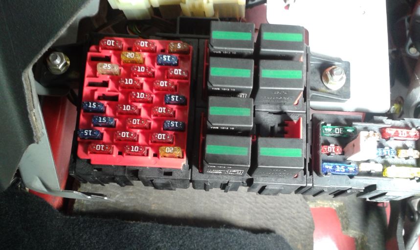

Egal, wie gross sind die Relais beim Sicherungsfeld ?
Hast mal ein Foto davon ?

wie gesagt durch die Sparaustattung werden die noch die alte MGF Version haben und damit kein Steuergerät sondern nur die zwei Sicherungen und das Relais dazu.. tausch doch einfach mal das Relais oder messe an den Relais ob was ankommt... ist doch noch alles Lucas da drin....
Mo 25. Jul 2016, 15:54
Beitrag Re: Fensterheber Fahrerseite MG TF 115
Jap, und es sind dann keine speziellen Relais. Alles stinknormale 12V Umschalter . Gibts sogar bei OBI :mrgreen:

Danke für die Tipps, ich hattt zuvor keine Tippfunktion
Mein TF115 scheint wirklich kein Steuergerät zu haben. Ich habe das Relais 1 (oben links) schon ausgebaut und geprüft, geht einwandfrei.
Die beiden Sicherungen in der linken Reihe sind auch O.K.
Ich hatte schon die Taster ausgebaut un getauscht, keine Verbesserung.
Gibt es sonst noch was zu beachten?

ein Relais hätte es zur not auch getan :D
Fensterheber ist das in der Mitte...
vielleicht ja auch nur eine kalte Lötstelle...
