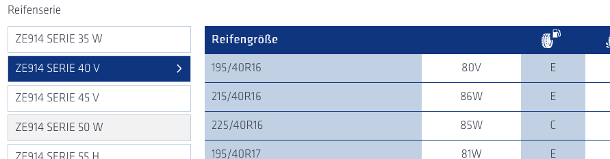

Zu den Falken habe ich nochmal nachgesehen, und ich denke deren Website sollte doch die korrekten Infos enthalten, oder nicht?
Dateikommentar: TF vorne
Bildschirmfoto 2016-06-06 um 07.52.57.png [ 48.09 KiB | 8448-mal betrachtet ]
Dateikommentar: TF hinten
Bildschirmfoto 2016-06-06 um 07.52.15.png [ 34.45 KiB | 8448-mal betrachtet ]
