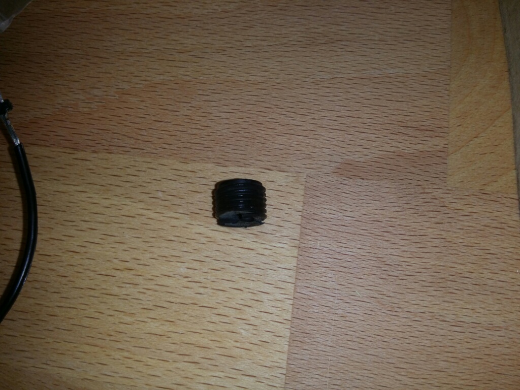

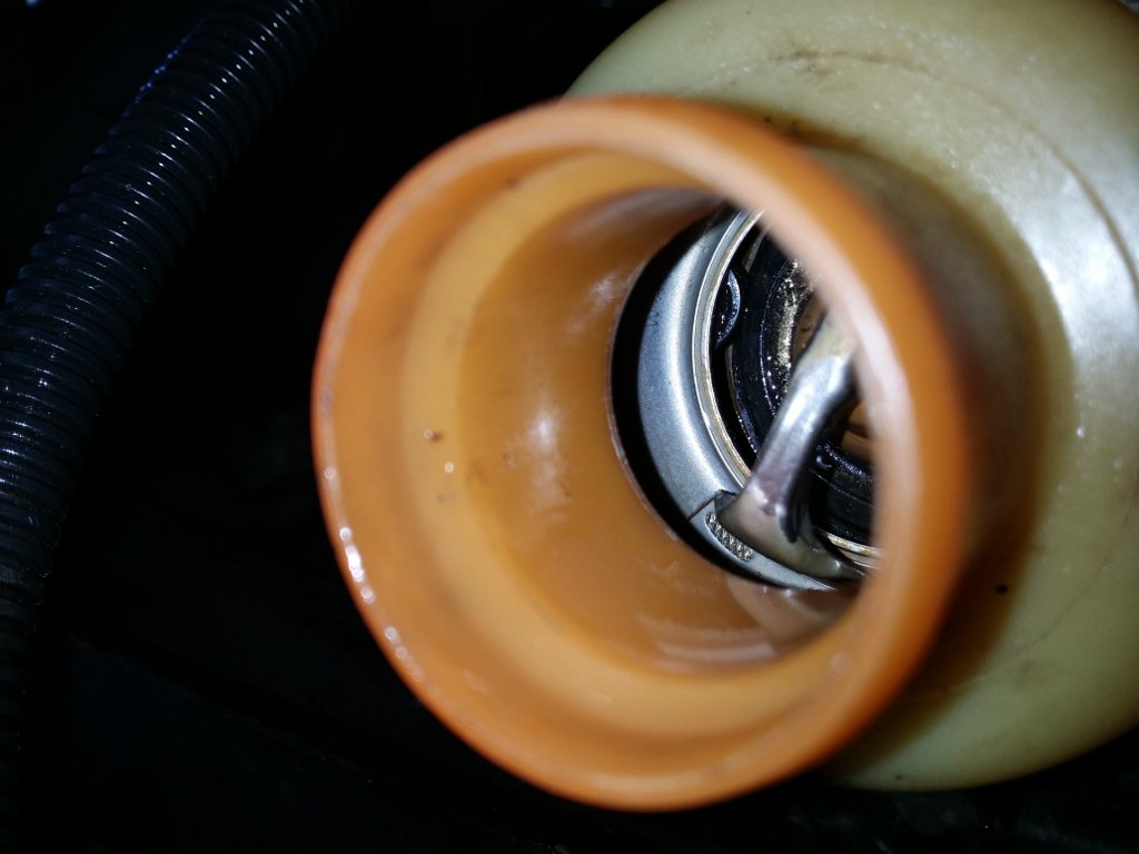

Zwischenstand: Schlauch ging mit Schraubenzieher ab, der Zweite war dann auch nicht so schwer. Die Schraube im PRT hing richtig fest, also: auskochen. Meine Frau hat zum Glück nur die Schultern gezuckt. Letztendlich ging der Thermostat auf, und der Teil Schraube kam raus. War schon halb auf den Weg zur Pumpe, kam aber nicht weiter, zu groß. Jetzt riechts im Haus nach Kühlmittel.
Einbau muss auf Grund der Wetterlage noch warten.
Danke einmal so weit!
