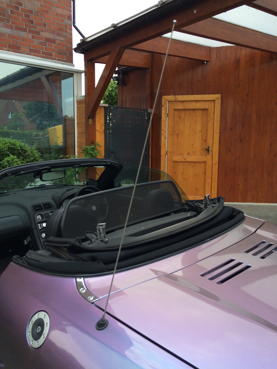

Ich war nun lange hin- und hergerissen, wie ich die Antennenfrage beantworten soll. Langer Pin mit Magnetfuß oder Fensterklebeantenne … letztlich habe ich mich für einen einfachen Kompromiss entschieden, eine 85cm CB-Antenne wurde auf das Gewindemaß des Standard-Antennenfußes umgearbeitet und die lasse ich nun über das normale Antennenkabel laufen.
Dateikommentar: Antenne
aerial.jpg [ 269.34 KiB | 8405-mal betrachtet ]

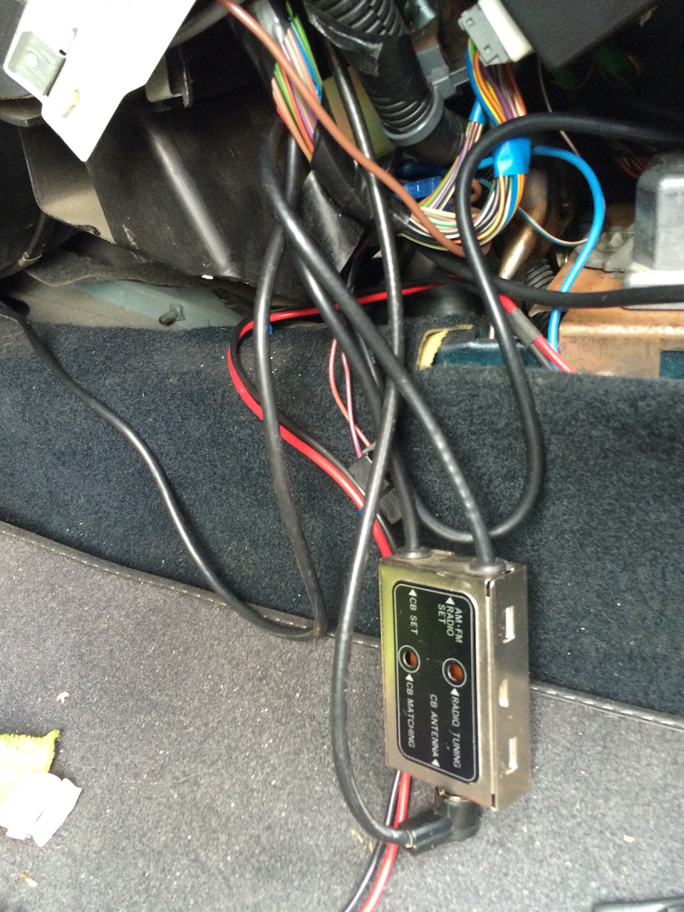

Vorne wird das Signal dann über einen Splitter aufgeteilt, ein Teil geht ins Radio, der andere in die Funke. Nicht wirklich optimal, was die Stehwelle angeht (bräuchte eigentlich 120 cm oder mehr), aber besser als die Handquetschen sollte das allemal sein.
Dateikommentar: Antennensplitter
splitter.jpg [ 389.74 KiB | 8405-mal betrachtet ]

Ich hoffe auf 7-8 km Reichweite im hiesigen Flachland. Mehr wäre natürlich immer besser, falls jemand vom Weg abkommt und stur weiterfährt … :lol: 8-)

@ Peter: Das Teil ist ja auch nur für Touren gedacht. Meine Handquetschen reichen je nach Terrain nicht mal einen Kilometer weit. Und ich hab in der Tat noch ne ordentliche 27m Antenne liegen (die original zu dem Splitter gehört), aber die ist echt massiv lang und eher nicht für Alltagsbetrieb geeignet. Wenn das mit den 85cm nicht vernünftig läuft, dann muss ich halt einen originalen Antennenfuß darauf umbauen (Bajonett), und dann was passendes für alltags dazu basteln zum Austausch.
