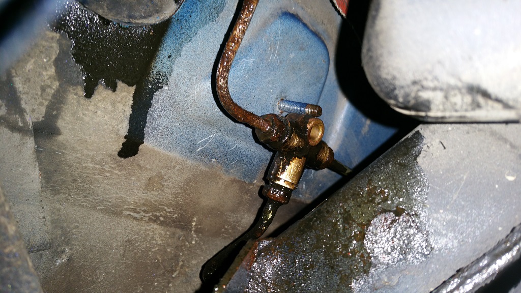

Habe bei mir mal geschaut. Es sieht nach Bearbeitung (WD40, Leitung aushängen, Filz weg, Schleifpapier) so aus:
Bremsleitung.jpg [ 260.09 KiB | 6573-mal betrachtet ]
Muss diesen Monat zum TÜV. Ist das noch angerostet oder schon korrodiert ?

Die sind m.E. absolut an der Grenze. Wenn Du die Leitungen noch etwas einfettest, kann es sein, dass der Prüfer ein Auge zudrückt. Oder er übersieht diese Leitungen. Aber im eigenen Interesse (und in dem der anderen Verkehrsteilnehmer) solltest Du die linke Leitung ganz schnell erneuern. Lange ist die nicht mehr dicht.
Die Unterscheidung "verrostet oder korrodiert" halte ich übrigens für großen Blödsinn :mrgreen:
