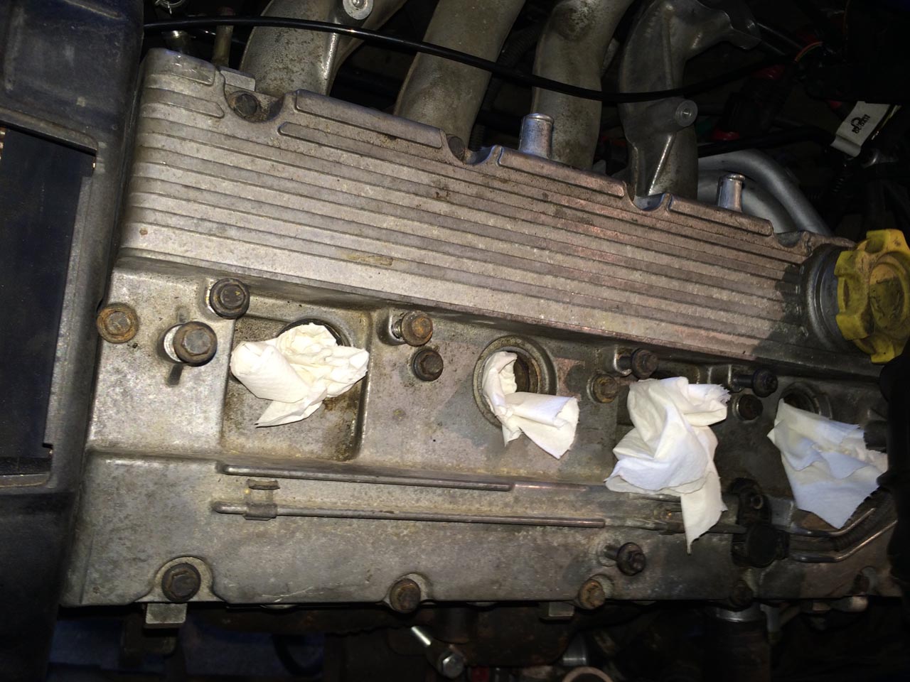

Heute war ich dann wegen meiner anderen beiden zum Service in der Halle (Nippel-Job, also alle Querlenker mal abschmieren, wurde Zeit!), danach habe ich den Zahnriemen raufgemacht, den Ventildeckel mit neuer Richtung verschraubt und den Krümmer mit ein paar selbstgedengelten Stehbolzen provisorisch montiert.
zahnriemen_drauf.jpg [ 185.94 KiB | 66237-mal betrachtet ]
ventildeckel_drauf.jpg [ 198.31 KiB | 66237-mal betrachtet ]
