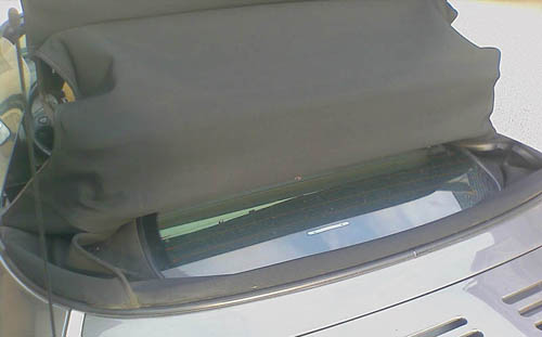

Bei einer aus Glas, wie funktioniert denn das Dach umklappen, schließlich knickt es in der Mitte um.

Spass beiseite, ich füge mal ein paar Bilder ein, damit ist es am besten ersichtlich.
Dateikommentar: nochmals beim Zusammenfalten
IMAGE_146 klein.jpg [ 34.56 KiB | 15124-mal betrachtet ]
Dateikommentar: von innen
IMAGE_144 klein.jpg [ 109.75 KiB | 15124-mal betrachtet ]
Dateikommentar: gefaltet
IMAGE_158_klein.jpg [ 71.35 KiB | 15124-mal betrachtet ]
Dateikommentar: Beim Zusammenfalten
IMAGE_142 klein.jpg [ 41.74 KiB | 15124-mal betrachtet ]
