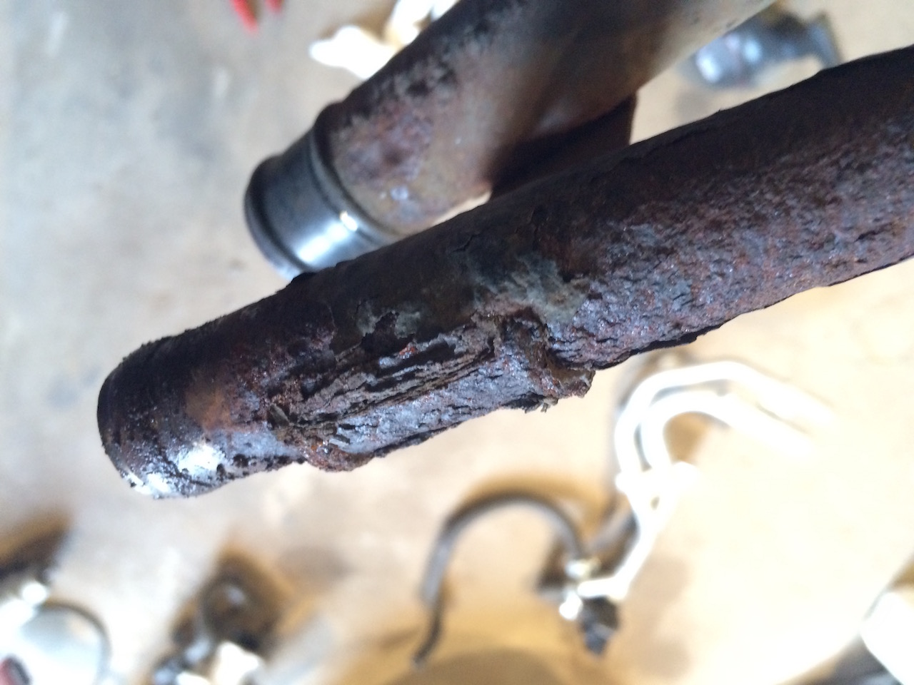

Eine Woche später, aber es ist tatsächlich was passiert! Die Kühlwasserrohre am Motor waren nicht mehr zu retten:
Dateikommentar: alter Gammel

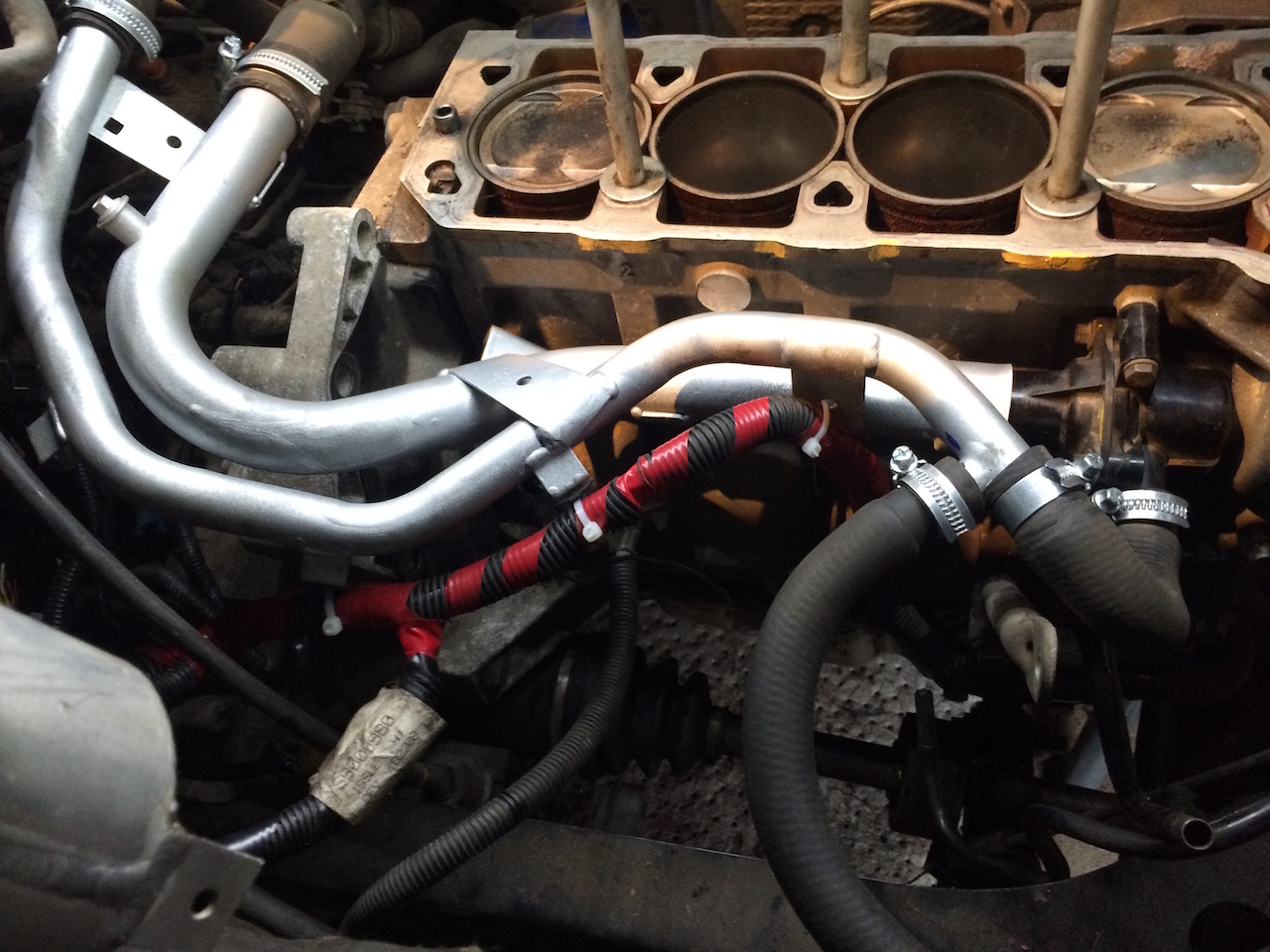

Alles schön mit Edelstahl-Schlauchschellen, und dann den Kabelbaum ordentlich dran verlegt:
Dateikommentar: alles drin
IMG_0128.jpg [ 305.58 KiB | 47976-mal betrachtet ]

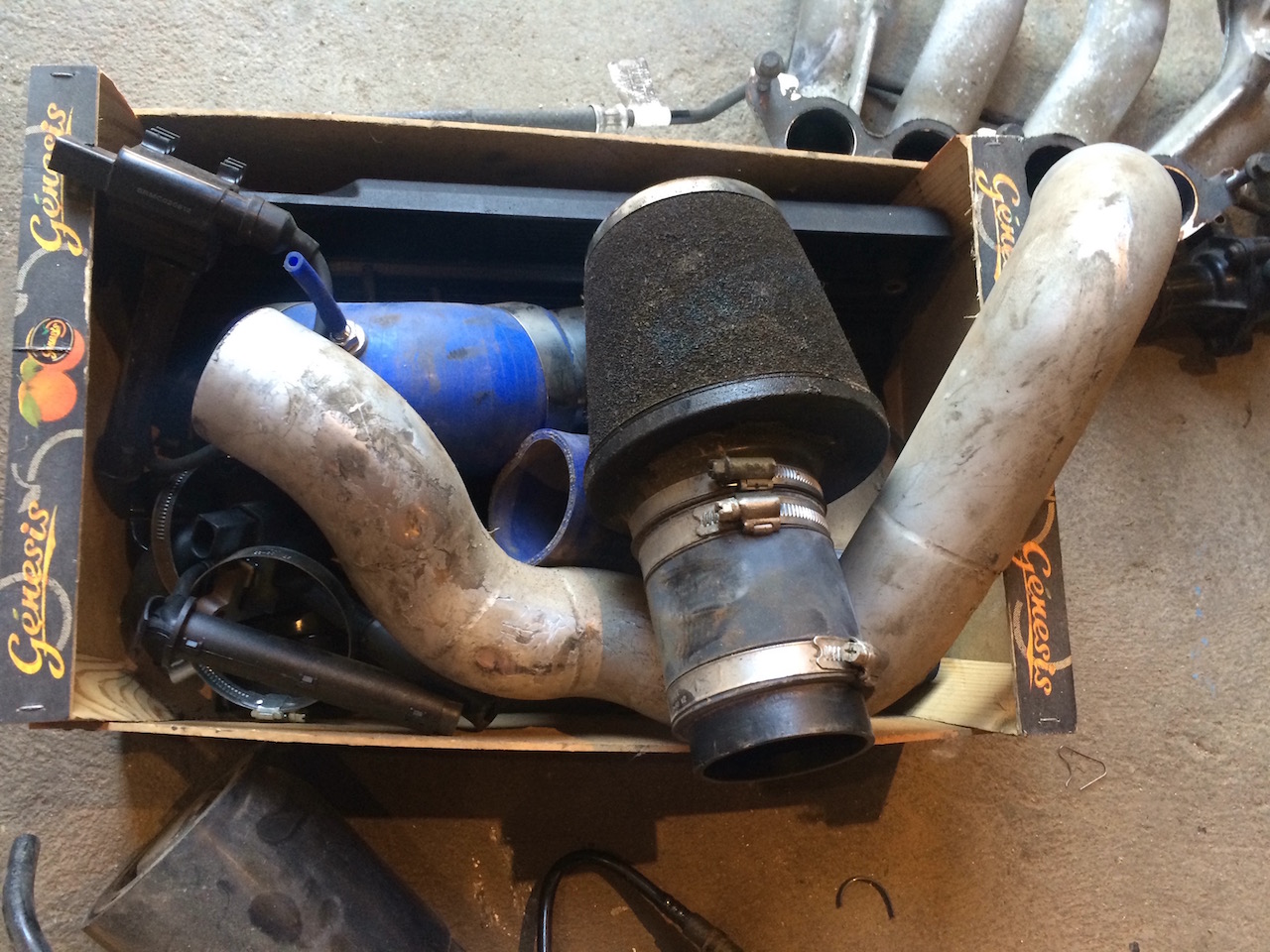

Und wieder ein bisschen was erledigt. Als erstes kam endlich der Luftfilter raus, der war m.E. sehr unglücklich unter den LLK gequetscht, der kommt dann später woanders hin. Das ist der Knabe samt seinem Geweih. Das war ein Gefummel, sich ich Euch! Aber jetzt ist da hinter dem Getriebe wieder PLATZ!
