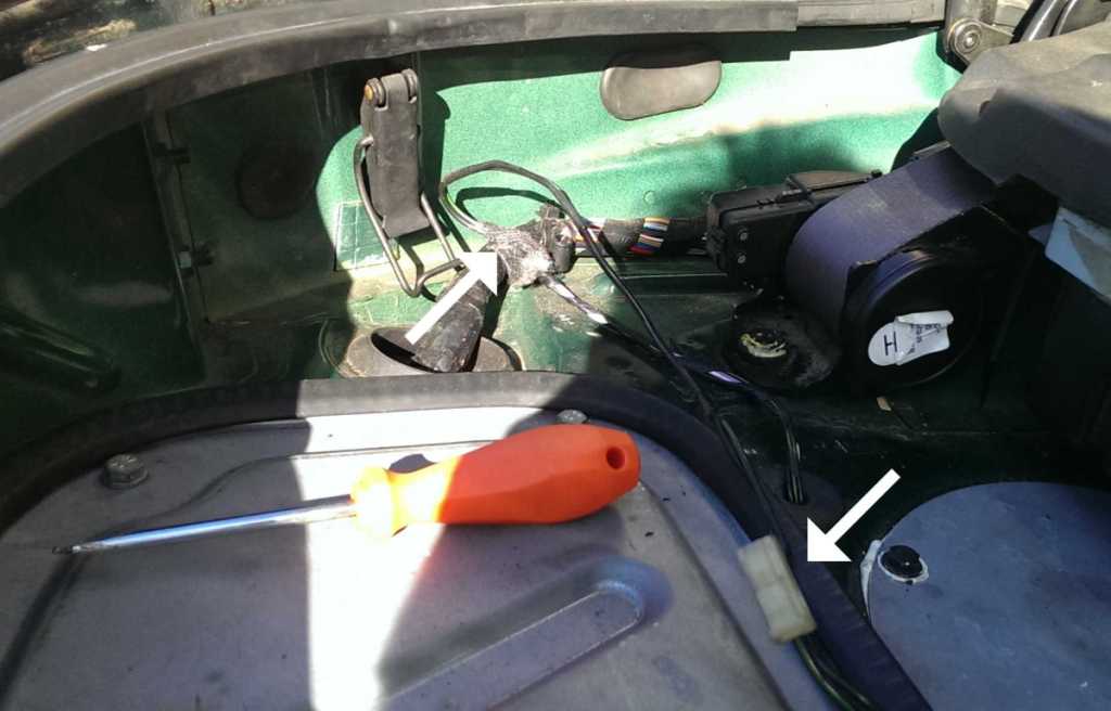

Eine weitere Frage habe ich zum Kabelbaum hinten links neben der Motorabdeckung. Dort habe ich ein blindes Kabel entdeckt welches ich nicht zuordnen konnte (siehe Bild) Weis jemand wohin das gesteckt werden möchte?^^

Das Kabel will wahrscheinlich zur Heckscheibenheizung deines Hardtops :)
Das tut mir jetzt aber Leid für das arme Kabel, wird wohl dann so schnell keinen Partner finden :lol:
Zermartere mir den Kopf und dann kommen so unnatürliche Dinge wie Hardtop zu Tage :idea: Wer könnte das ahnen :konfus:

das Kabel passt auch an die Heckscheibenheizung des Verdeckglases.

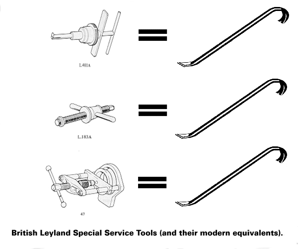

... und da wären wir wieder bei der modernen Version der British Leyland Spezial Tools: :mrgreen: :mrgreen:
BL_Service_Tools 1.jpg [ 76.13 KiB | 12907-mal betrachtet ]
Fr 16. Okt 2015, 21:43
Beitrag Re: Verdeck
Manchmal hilft auch das hier:
BL_Service_Tools 1.jpg [ 61.61 KiB | 12771-mal betrachtet ]
