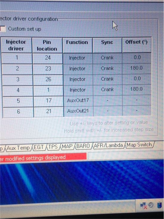

Moin, von gestern :
sieht doch gut aus .jpg [ 171.55 KiB | 28474-mal betrachtet ]
Man kann einige der Eingänge und Ausgänge im Emerald selbst zuordnen, andere sind vorgegeben, wie diese auf dem Bild zu sehen, sollte also laufen ...

Cadde, sach ma, das ist ja nun nur ein Ausschnitt, also kann ich mich irren. Aber müsste das Kästchen “custom set up” oben nicht angehakt sein, wenn du eigene Zuweisungen vorgenommen hast? :angel: 8-)
Di 1. Sep 2015, 14:05
Ich hab da goar nix zugewiesen , diese , auf dem Bild zu sehen , gibt das Emerald vor ...
Man kann andere zuweisen , wie z.B: boost pressure auf Pin 19 , dann kommt da so ein Flipmenü , wo man die Ein und Ausgänge zuweisen kann , ich hab ja auch die VVC Einheiten auf Pin 17 und 21 gelegt ...
Diese auf dem Bild sind aber vom Emerald vorgegeben ...

Hey Mykel, ob Mems 1.9 oder 3.0 ist doch völlig Wurst. Das dazu passende Steuergerät ist jetzt ersetzt durch das Emerald und die können machen was sie wollen und die tun das auch...
Die haben sowohl in ihrer 0.53 Version als auch in der Aktuellen 5.0 Version Injektoren"BÄNKE" und keine einzelanschlüsse.
Was juckt das den Emerald was Rover bastelt. Emerald ersetzt den ganzen Rover Kram.
Sollten die, wie du das schreibst, die Injektoren alle einzeln ansteuern, haben Sie kpl. Falsche Manuals geschrieben, denn da steht kein Wort von drin.
