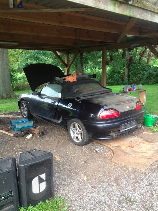

Und hab heute angefangen , mal ein bisschen "Klarschiff" unter dem Carport zu machen ... :up:
Zuerst hab ich Wasser aufgefüllt , welches im nu wieder im Erdreich versickert is , weil eine Schelle nicht richtig abgedichtet hat, bei den Wasserführungen zum Kühler vorn ... da musste ich nachbessern ... hat schwer unter sich weggemacht "Inkontinentia" ich sags Euch ...
Luftzuführung -Ansaugtrakt fertiggestellt mit Schellen und allem Drum und dran ... der dicke Luftfilter-Pilz hat nun seinen Platz gefunden.
Getriebeöl is nu auch drin ...
Dann den Bock hochjepumpt ! Danke Thorsten !
Sieht langsam aus , na schaut selbst ...

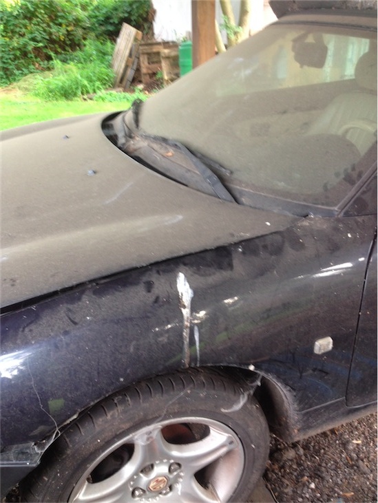

Aber der Zustand nach knapp nem Jahr unterm ngeschützen Carport , ist schon bedenklich , aber nicht hoffnungslos ... ein Einwanderungsproblem der anderen Art:
Einwanderungsproblem.jpg [ 161.94 KiB | 28027-mal betrachtet ]
Spinnen und was für Viecher ... und viele , na ja ... müssen halt bald ausziehen , sich ne andere Bude suchen ... ;)

Ein paar Impressionen vom "Mistbock" , der den Namen nun zu Recht trägt , wie Ihr seht ...
Mi 26. Aug 2015, 23:25
Cool, aber die Boxen im Bild 1 müssen wieder auf die Hutablage :lol: :lol: :lol: :lol: :lol: :lol:

Hutablage? :lol:
Ne, sind doch die neuen Hupen-Tröten für vorne :up: damit Cadde sich den Deich freihupen kann :mrgreen:
Wird zwar wat eng unter der Fronthaube, aber zur Not muss halt nen Stück von der Haube rausgeflext werden :up: Gibt keine Probleme für Cadde, nur Lösungen :!:
Die kommen natürlich auch gut auf der Hutablage, dann aber nur stehende Montage, Verdeck bleibt eh offen, scheint ja immer die Sonne bei Euch :up:
