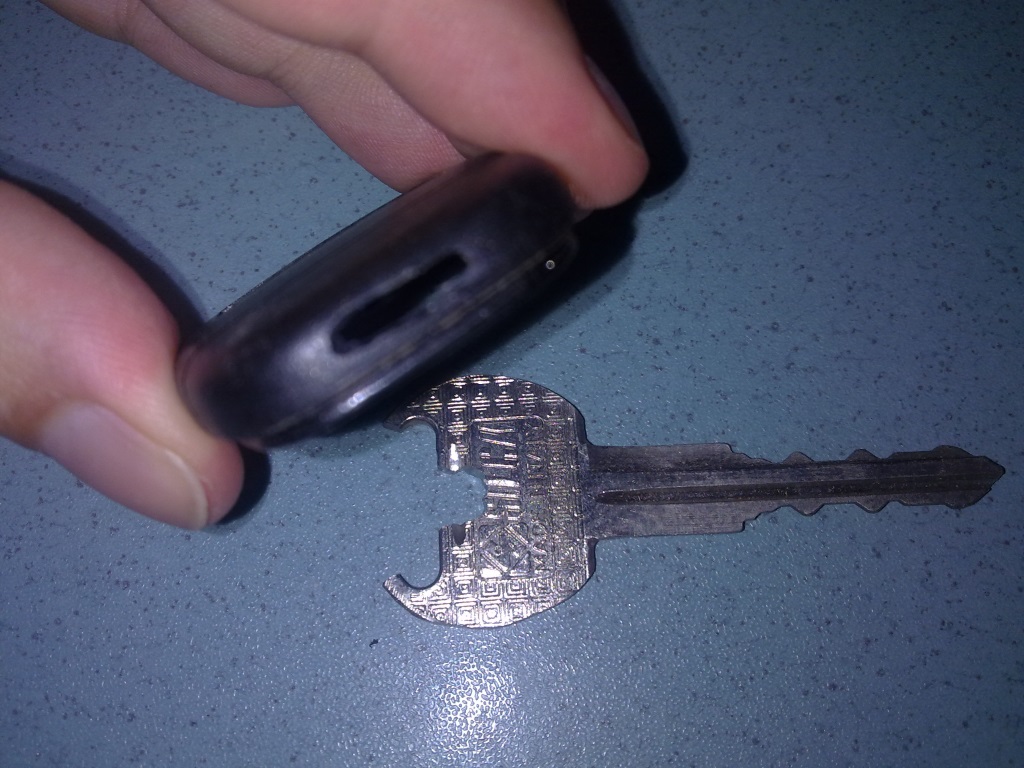

Um den Schlüsselbart halbwegs fest in die Funkabdeckung zu bekommen brauche ich einen Schlüsselrohling ohne Klappmechanismus mit mehr Metall zum Festkleben. In der Beschreibung steht etwas von einem nacktem Schlüsselrohling ohne Kunstoffgriff. Wo bekomme ich so etwas her?
Ich habe nur sowas gefunden. Hat jemand eine Teilenummer oder Bezugsquelle für einen nackten Schlüsselrohling? Der Schlüsselmacher in meiner direkten Umgebung hat leider nichts.

Aber Back to Topic. Der fünfte Schlüsseldienst hatte einen passenden Schlüsselrohling den ich für 8 € inkl. Schliff mitnehmen konnte. Muss jetzt sehen ob ich das mit meinem Drehmel und Billigwerkzeug hingeschustert bekomme.

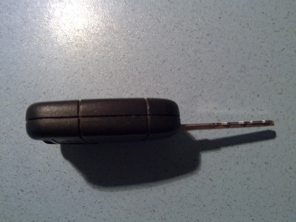

So, erste Erfolge. Ich hatte den billig Drehmel vor 3 Jahren gekauft und eigentlich nie benutzt. Heute effektiv zum ersten Mal.
Ich komme gut vorran. Überigens für alle die das nachbauen wollen:
Fragt euren Schlüsseldienst nach ein Schlüsselrohling "NE38P" Wobei P für Plastik steht (siehe oben Ebay link) und damit nicht der richtige ist. Aber der Schlüsseldienst kann mit dieser Hilfestellung schneller nachsehen ob er eine Pure Variante da hat / bestellen kann.

Fertig.
Jetzt noch starken 2k Kleber und irgendwas zum Isolieren besorgen.

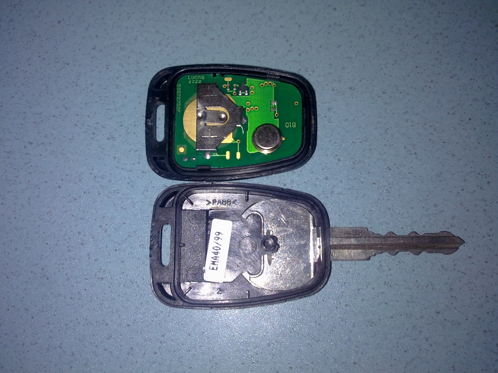

Ähm, kurze Frage an die Alteingesessenen. Es gibt jemand in England der konnte die Reichweite der Fb mit dem Anlöten eines 20 cm Kabels (Antenne) verbessern (4-10 Meter vom Auto weg anstatt nur direkt am Fenster). Leider ist auf dem Bild nicht zu erkennen wo die Lötpunkte für die Antenne sind. Weiß das rein zufällig jemand?

ähm nimm einfach die leiterplatte mal raus und schau sie dir von der unterseite an dann sollte sich einem technischen studenten erschliessen was die antenne ist...

Ähm, der technische Student, dessen Vorlesung Grundlagen der Elektrotechnik bereits 6 Jahre her ist, tippt auf dieses Bauelement (Bild) und die daraus resultierenden Lötpunkte.

Stimmt meine Vermutung? Ist das die Antenne?

Kannst dann nicht auch gleich den Schlüsselbart als Antenne nehmen?

Hm, der Engländer meint aber etwas von 20 cm Kabel. Ich kann es durch anlöten mal versuchen, glaube aber eher nicht das es was bringt. Obwohl man den Vorteil hätte das die Antenne so außerhalb des Gehäuses ist.
Etwas bedenken hätte ich was passiert wenn man einen ZV Knopf bedient im Zündschloss.

Nur noch ein kleiner Hinweis an alle die das nachbauen wollen. Ich musste die gesamte Prozedur leider wiederholen weil der Schlüssel nicht ins Zündschloss gepasst hat. Fahrertür und Heckklappe ohne Probleme aber beim Zündschloss muss der Schlüssel komplett in das Zündschloss geschoben werden und mit dem Kunststoff des Schlüssels auf dem Metall aufsitzen.
Ich musste den Schlüssel aus dem Gehäuse raus holen und vorn abschleifen um eine größere Bartlänge zu erreichen. Also wenn ihr das nachbauen wollte achtet darauf der der Schlüsselbart solange ist wie euer Originalschlüssel. Dann bleiben euch böse Überraschungen erspart.
Beim ausbrechen der ersten Version zeigte sich das der 2K Kleber eine recht gute Haftvermittlung zwischen Kunststoff und Metallschlüssel herstellen konnte.
Die jetzt finale Version ist gerade verklebt. Ich werde mich nach einem Karbon Cover umsehen für den Schlüssel damit auch das Finish stimmt.
