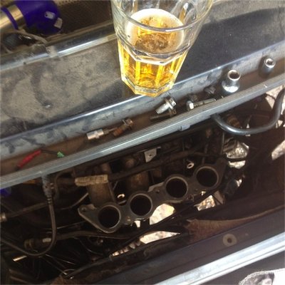

Ah, hier :
Stand der Dinge.jpg [ 127.84 KiB | 27674-mal betrachtet ]
und deshalb brauch ich das hier :
boozin.jpg [ 103.75 KiB | 27674-mal betrachtet ]

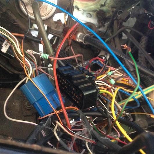

Es ist fast unmöglich diesem Thema Elektrik etwas Humor einzuhauchen , das ist zu abstrakt ...
Lasst Euch nur sagen , das es meist um falsche oder Doppelfarbenkennungen der Strippen geht ... und .. äh , Lesefehler der Handbücher und Schaltungspläne , haha ...
Ich hab mit Thorsten und Jan mal einen Nachmittag nen Kopf gemacht , was im nachhinein doch ganz witzig ist , denn wir haben wie doof gemessen und es hat sich dann Tage später mit Meikolino herausgestellt, das wir den ganzen Tag den falschen Plan benutzt haben ... UUUUPS .... :mrgreen:
Denn der BlueThat nen MPI Emerald Kabelstrang und wir haben in den VVC MEMS3 Schaltplänen gesucht und uns gewundert , warum das beim Durchmessen überall an den falschen Pins gepiept hat ... :lol:
Nun macht einiges mehr Sinn ... übrigens werden die MPI Einspritzdüsen doppelt angefahren , soll heißen : 2 + 3 und 1+4 öffnen immer zusammen , was echt schräg ist , somit wird dort Sprit verschwendet ... na , egal , wen interessiert´s :angel:
Ich hab dran , oder einfacher , was noch fehlt :
IACV , da gibt sich das Emerald Datenblatt etwas spärlich , wo , wie ,was hinkommt ... Ich muss die Emerald Jungs nochmal anhauen deswegen ... ;)
Die Spritpumpe liegt mit drei Leitungen des C0114 Steckers an dem Switched Earth Pin 20 am Emerald an , wie eigentlich die Hälfte aller Strippen dort anliegen ...
Und dieser Pin 4 im C0114 geht im Schaltplan zum Relais und beim Durchmessen piept der ganze Rest aber wieder mal im besagten "Switched earth pin 20" ... :?
Wie gesagt , ein trockenes Thema mit wenig Nährwert und viel Kopfschmerz , aber ich hab so einige Schritte in die richtige Richtung getan ...
Die Angst ist halt die, irgendwie doch nen Fehler gemacht zu haben und beim Anstecken das Emerald zu Schrotten, denn Mechanik vergibt Fehler irgendwie gelassener ... bei Elektrik ist meist immer gleich was richtig in Arsch ... :evil:
Jetzt nur noch IACV ... dieses Scheissteil hat allein 6 Pins die alle im Emerald gepinnt werden ... ich dachte das Ding ist nur für den Leerlauf zuständig ?
Aber irgendwie müsste dieser hier meine neuer Liebling sein :
Dieser Smiley gibt der Emerald Umpinn Aktion den richtigen Rahmen ...
