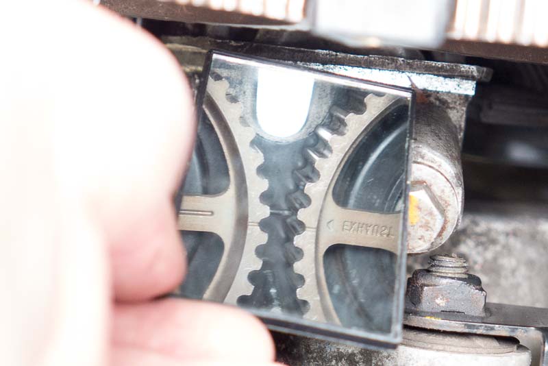

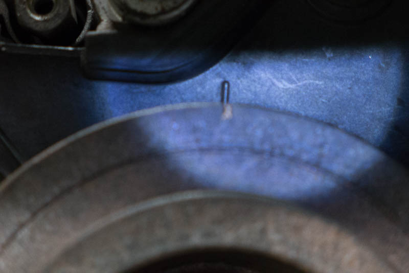

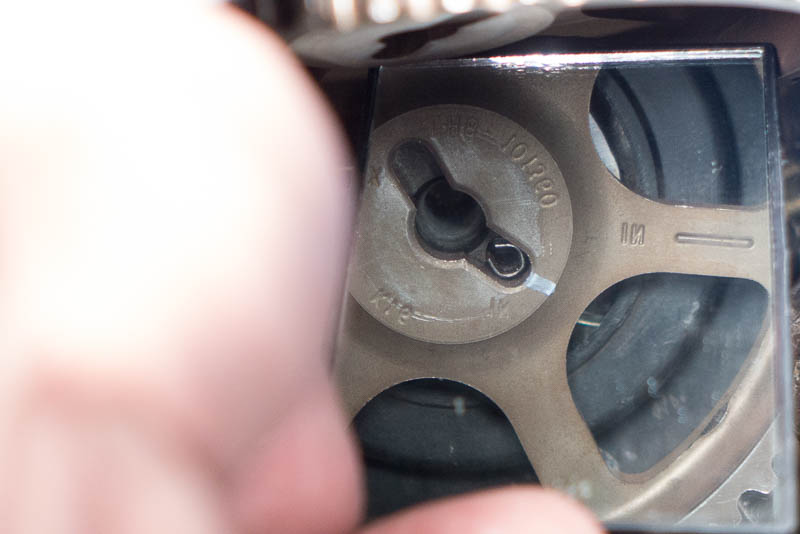

So, Dank Regen habe ich keine weiteren veruche unternommen, vielleicht kann dennoch nochmal jemand die Augen über die Bilder wandern lassen, und schauen, ob das alles so richtig ist:
1: Verlegung der Zündkabel ( der Wasserschlauch unten Links sieht auch nicht so gut aus oder ?
2. Wartungsposition Kurbelwelle
3. Nockenwellenantrieb
4. Nockenwellenrad Einlasseite
5. Nockenwellenrad Auslasseite
Passt das alles so ?
Gibts noch Tipps zum montieren des Zahnriemens ? Ich habe leider die Riemenscheibe von der Kurbelwelle bislang nicht abbekommen. Zudem ists schwierig, den Zahhnriemen halbwegs stramm aufzulegen, und den Spanner wieder zu montieren.
Danke und Gruß
Hein

Die Lage der Zündkabel ist völlig egal, Hauptsache die Zündreihenfolge am Verteiler stimmt. Was meinst du mit dem Wasserschlauch, ich sehe da nichts ungewöhnliches?
Nockenwellenräder passen so, kannst die Schrauben einsetzen und festziehen. Auf die Markierung an der Schwungscheibe würde ich mich aber nicht so ohne Weiteres verlassen, außerdem muss die ja runter, damit ein neuer Zahnriemen drauf kann. Oder wolltest du den alten „nach langer Standzeit“ (vgl. Thread-Titel) etwa weiter benutzen? :shock: Anders wirst du den Zahnriemen auch kaum über Spannrolle, WaPu etc bekommen. Spannrolle montieren, auf ganz lose drehen, alles in Position drehen, Sperrwerkzeug rein und dann den Riemen ringsum ca. einen halben Zentimeter auf Räder und Rollen auflegen, Wenn alles passt, reihum ganz draufschieben und dann die Spannrolle korrekt einstellen.
Ein zweites Paar Hände kann hier hilfreich sein. 8-)
