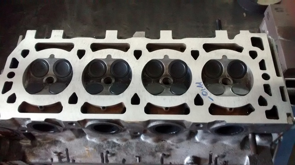

Haste auch noch nuten eingefräst in die wir die O-Ringe setzen können?
Weil für ne Dichtung haben wir doch kein Geld mehr...
Wieviel haste denn abgenommen?
Genauer: wieviel haste abgenommen bis er gerade war und wieviel dann noch um die Feueringabdrücke zu entfernen?
Und noch viel wichtiger, wie komm ich wieder dran an das Teil damit ich den dann wieder zusammenbasteln kann?

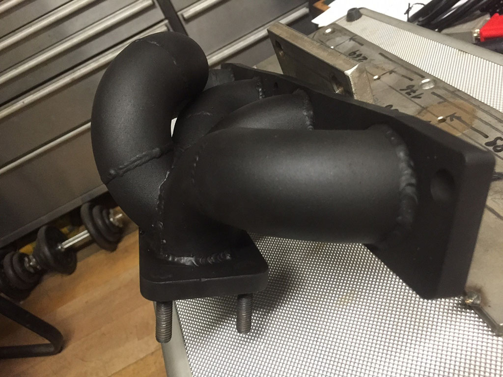

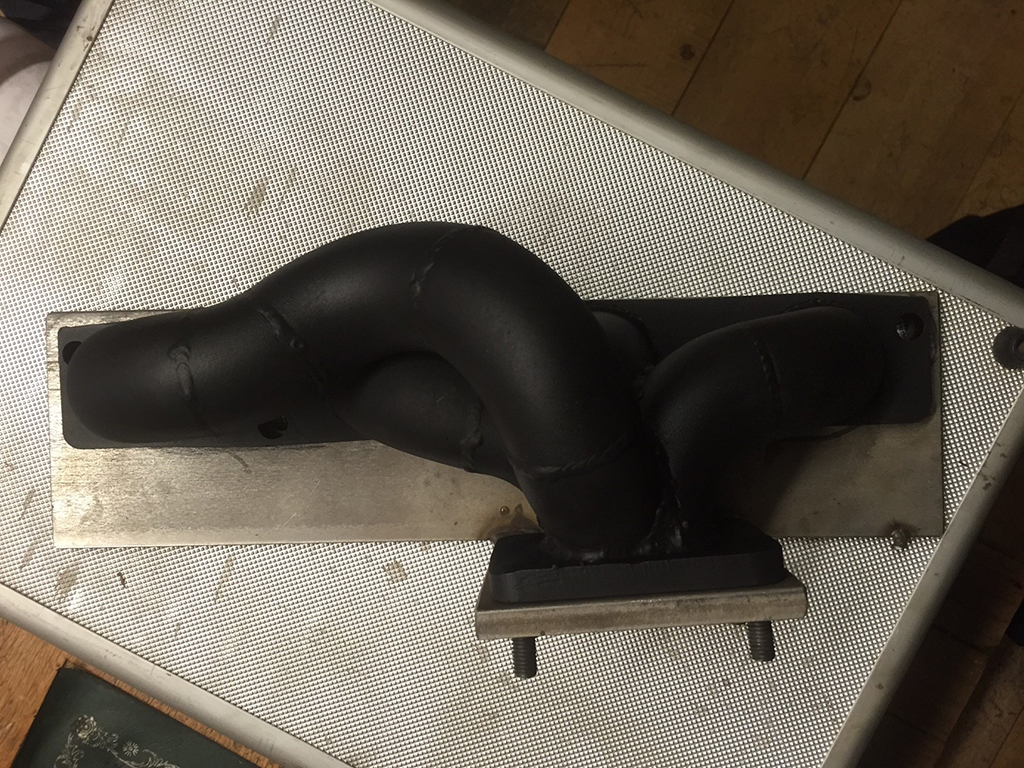

Ansonsten konnte ich ja in UK mal einen Blick auf den Prototypen des nachgefertigten Turbokrümmers werfen, so sieht das gute Stück aus:
Turbokrümmer.jpg [ 177.67 KiB | 37045-mal betrachtet ]
Turbokrümmer montiert.jpg [ 771.83 KiB | 37045-mal betrachtet ]
Und das Ding ist LEICHT, sag ich euch! höchstens die Hälfte vom Gussteil oder dem (zugegeben sehr kunstvollen) „Bratschlauch“ vom Markus. Braucht noch etwas Feinschliff aber dann kann das in Serie. Die (geschätzten) Kosten sind aber nicht unerheblich, bitte erst setzen, dann runterscrollen …
£650 … plus 20% VAT … = 1.110 € !!

Geil, für den Preis, schweiß ich das Ding auch. aus Polierten Edelstahlrohren! :shock: :lol: :lol:
Insofern ich meine Form wieder zurückbekomme, die die Jungs ja gebraucht haben um das gute Stück anzufertigen. :mrgreen:

Yeah , der Preis is heiß ! :twisted: ( KOTZ ! )
Mykel, hast Du ne Ahnung wie dickwandig das von den Briten verwendete Rohrmaterial is ?
Und das is V2A, Edelstahl ?
An sowas würd ich mich auch selbst nochmal versuchen, wenn ich hier endlich mal ne richtige Arbeitsplattform hab ...
Hätt ich in Leben nich geglaubt , das ich Wissen aus meinen Lehrberuf irgendwann nochmal gebrauchen könnte ...
Sa 30. Mai 2015, 07:27
Wohnort: Mülheim an der Ruhr
es sind nur 0,11 runter Kopf war soweit Ok

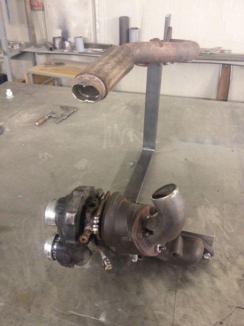

Hallo TurboTF Besitzer / Interessierte.
Da wir ja den zuerst eingebauten Turbo nicht mehr verwenden und uns für einen aus dem Rover 75 entschlossen haben,
brauchten wir paar kleine Modifikationen bezüglich der Abgasführung.
Da das ja irgendwie uns allen gehört, lasse ich euch da mal teilhaben. :mrgreen:

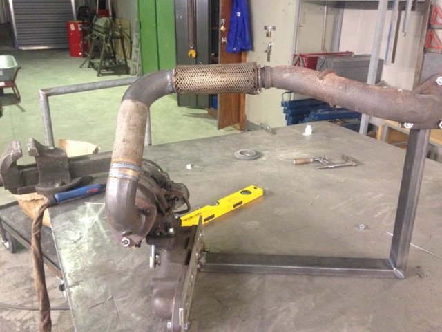

Dateikommentar: Von dem Punkt zu dem anderen muss ich, das ist die OriginalAnlage des TF.
IMG_1757.jpeg [ 70.4 KiB | 36708-mal betrachtet ]
Dateikommentar: Darf ich vorstellen: Flexstück des TF, und Hosenrohr des 75, kontra Flex, passt fast.
IMG_1761.jpeg [ 69.89 KiB | 36708-mal betrachtet ]
Dateikommentar: UUAAAARGHHH Doppelwandiges Rohr. Wahrscheinlich Hitzeschutz. Also weg mit dem Scheiß...
IMG_1762.jpeg [ 97.71 KiB | 36708-mal betrachtet ]
Dateikommentar: Jetzt ist allerdings die Lücke was größer.
IMG_1764.jpeg [ 82.99 KiB | 36708-mal betrachtet ]
Dateikommentar: Rohrbögen? Hab ich. Flex? Hab ich auch. Also tüttel ich das mal zusammen.
IMG_1767.jpeg [ 99.33 KiB | 36708-mal betrachtet ]
Dateikommentar: Fertig!
IMG_1768.jpeg [ 85.43 KiB | 36708-mal betrachtet ]
Dateikommentar: Falls jemand mal nen MegaFächerkrümmer bauen will, oder eben auch so ein Turbo, ich behalt die Lehre mal ;-)
IMG_1770.jpeg [ 67.63 KiB | 36708-mal betrachtet ]

Ja , behalt mal das Gedengel , da werden wohl noch einige Folgeaufträge kommen ... denk ich mir ...
Good job, MEISTÄ ! :up:
