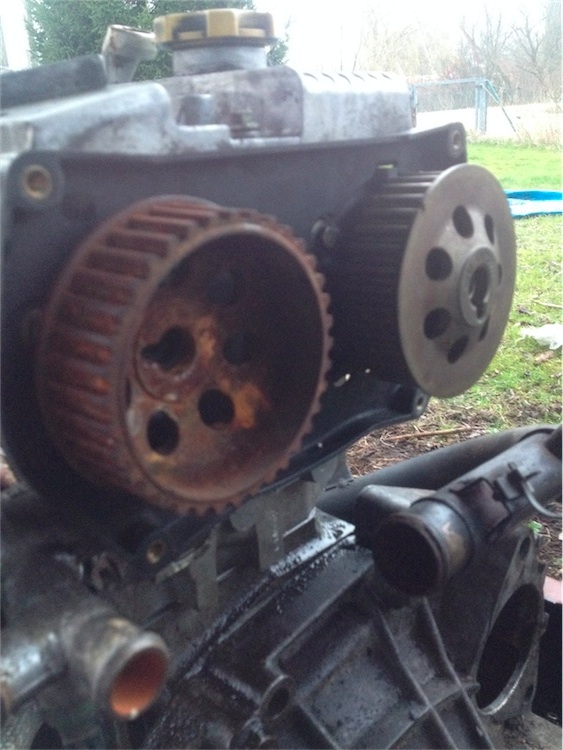

Hab Land in Sicht ! Hab heute fast den Motor komplett zusammengeschraubt bekommen, fehlen nur noch die Zahnriemen, nun hab ich allerdings das "Red devil Kack Rad " am Start :

Zahnflanken musst du entrosten, schleift dir sonst den Zahnriemen ab :D
Aufnahme für die Welle wär auch nicht schlecht, Passungen und Rost stellen eine stabile Verbindung her
Innenseite wegen der Optik und den Rest kannst so lassen :konfus:

..is dat nich verkehrt rum?
Mi 25. Mär 2015, 20:49
Naa, Seppi, dös baßt scho. Im Bild rechts ist die Einlassnocke, da sitzt die VVC-Einheit drunter.
