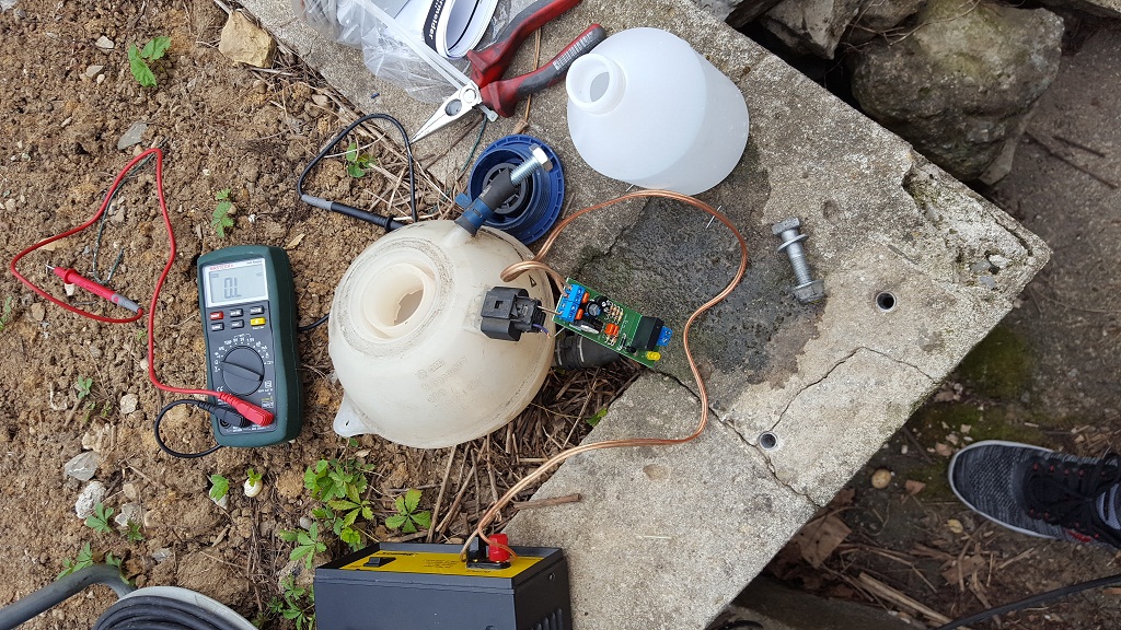

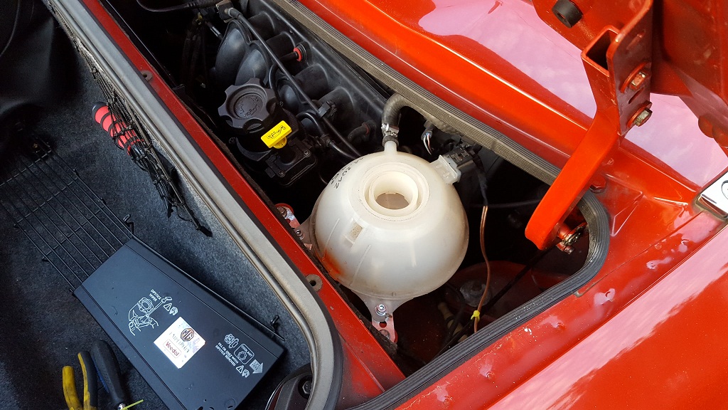

Hi, auch wenn das Thema schon etwas älter ist, möchte ich hierzu nochmal was schreiben.
ich hab ja seit knapp 3 Wochen einen MGF und auch mich hat das Thema Kühlwasserüberwachung beschäftigt. Also ein bisschen im Forum gestöbert und einige Infos gefunden. Den Kühlwasserbehälter anbohren wollte ich nicht.
Ich hab also auch einen Polo 6 N Behälter besorgt und mir so meine gedanken gemacht wie die 2 Draht-Sensorik vernünftig ausgewertet werden kann.
Ich hab einen günstigen Bausatz http://www.pollin.de/shop/dt/ODU4OTgxOTk-/Bauelemente_Bauteile/Bausaetze_Module/Bausaetze/Bausatz_Wassermelder.html gefunden um einen Wassermelder zu realisieren. Im Prinzip ein einfacher Komparator per Operationsverstärker. Diesen hab ich dann soweit umgestrickt dass er nicht bei Wasser schaltet sondern bei keinem Wasser. Man muss nur einen Widerstand + die Anschlussklemmen der 2 Messdrähte tauschen.
An den Schaltkontakt des Bausatzes habe ich direkt einen Summer angeschlossen, wird in zukunft wohl durch eine Lampe ersetzt.
Gestern Nachmittag / abend soweit alles eingebaut und heute eine ausgiebige Proberunde durchgeführt. Nicht ein einziges Mal summen.
Wenn man nun per schlauch Kühlwasser absaugt schlägts an wenn der Stand ca. 20mm unter min ist.
Alles in allem eine kostengünstige Lösung. Falls jemand das auch so umsetzten möchte helfe ich gerne mit Infos zum umstricken des Bausatzes.
Gruß, Martin

Ja hallo
Also ich wäre interessiert fahre schon langeeeee mit dem Verkauf Behälter und wäre interessiert an dem Bausatz !
Sa 1. Okt 2016, 15:58
Beiträge: 62
Wohnort: Ludwigsburg
Beitrag Re: Kühlmittelbehälter mit Sensor / alternativ
Dann einfach den Bausatz bestellen und noch irgendwas dazu wie ein Summer oder LED als Anzeigemedium.
Schick mir deine Email Adresse als Pn oder so, dann schicke ich dir den geänderten Schaltplan. Ich hab den halt aus der Anleitung abfotografiert und drinrum gemalt. Deswegen will ich den nicht online stellen wegen Copyright Verletzung usw.
So 2. Okt 2016, 10:36
Hab keines zu vernünftigen Preisen gefunden.....
