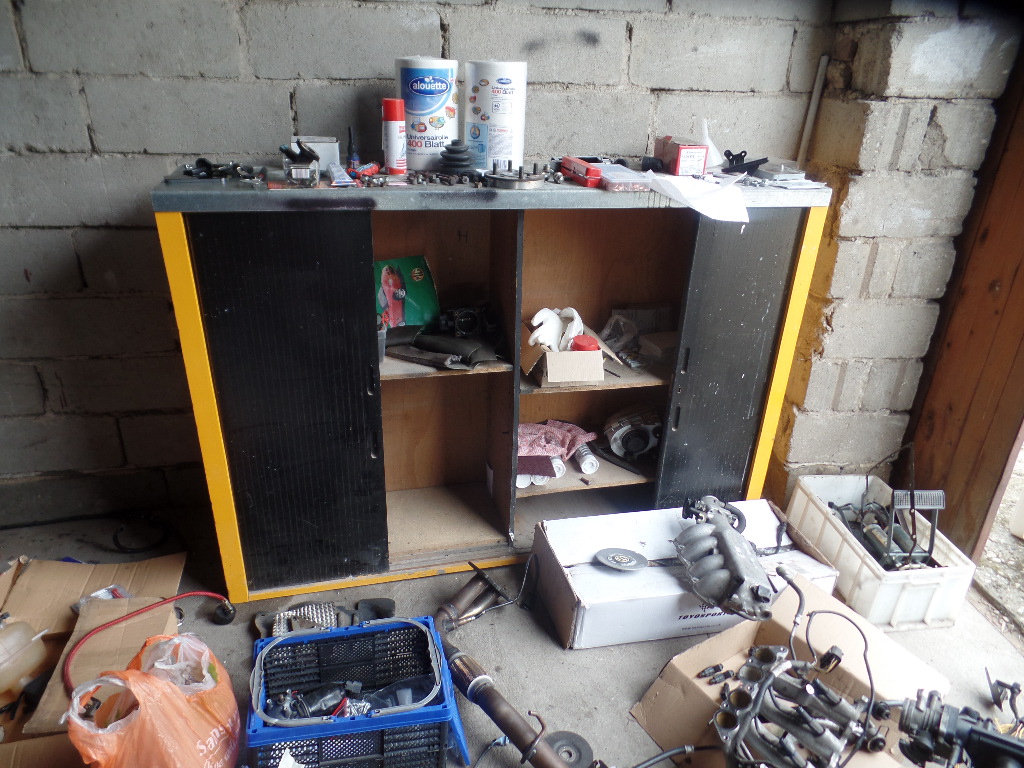

In meiner Halle herrscht mittlerweile ein gepflegtes Chaos, alle möglichen Dinge warten darauf, in das eine oder andere Fahrzeug verbaut zu werden. 8-) :lol:

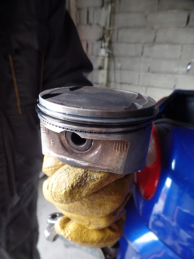

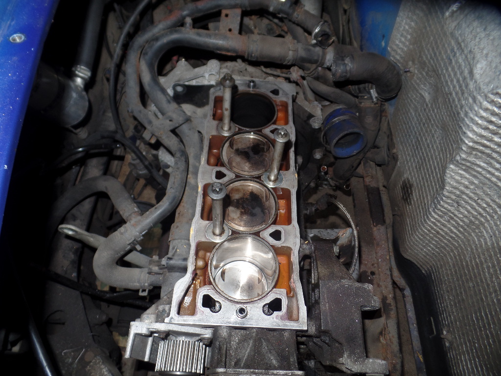

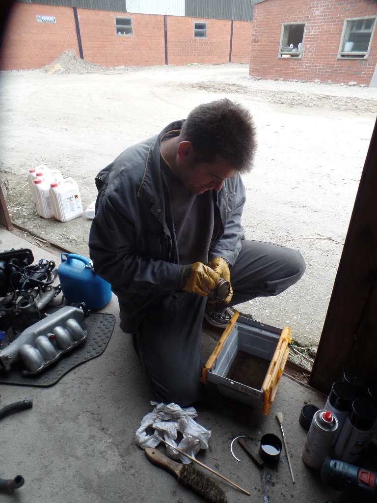

Michael und ich waren fleißig und haben die Kolbenringe gewechselt. Leider sind ja die Pleuelschrauben noch nicht eingetroffen, also wurde alles erstmal wieder mit den alten fixiert. Der erste war noch etwas hakelig, aber zum Schluss ging das schon ganz flott.
Michael bei der Arbeit.JPG [ 284.6 KiB | 33717-mal betrachtet ]

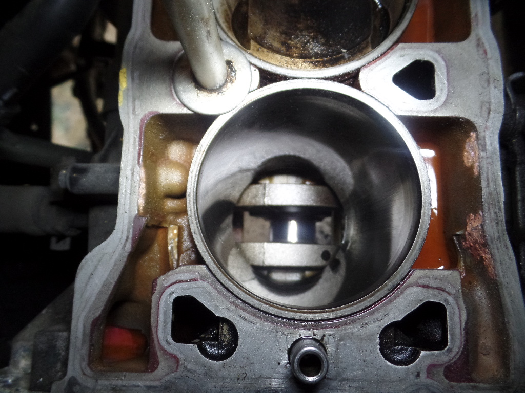

Die Laufbuchsen wurden wie üblich fixiert, da man ja aber von unten an die Pleuel kommen muss, habe ich eine alte Ölschiene T-förmig zurechtgeflext, sodass die Halteschrauben dranbleiben konnten.
Laufbuchsen fixiert.JPG [ 423.4 KiB | 33717-mal betrachtet ]
Jeder Kolben wurde dann sorgfältig gesäubert und die Laufbuchse auf Riefen usw. geprüft. Zylinder 2 hat da eine etwas tiefere Spur, aber insgesamt alles im Grünen Bereich.

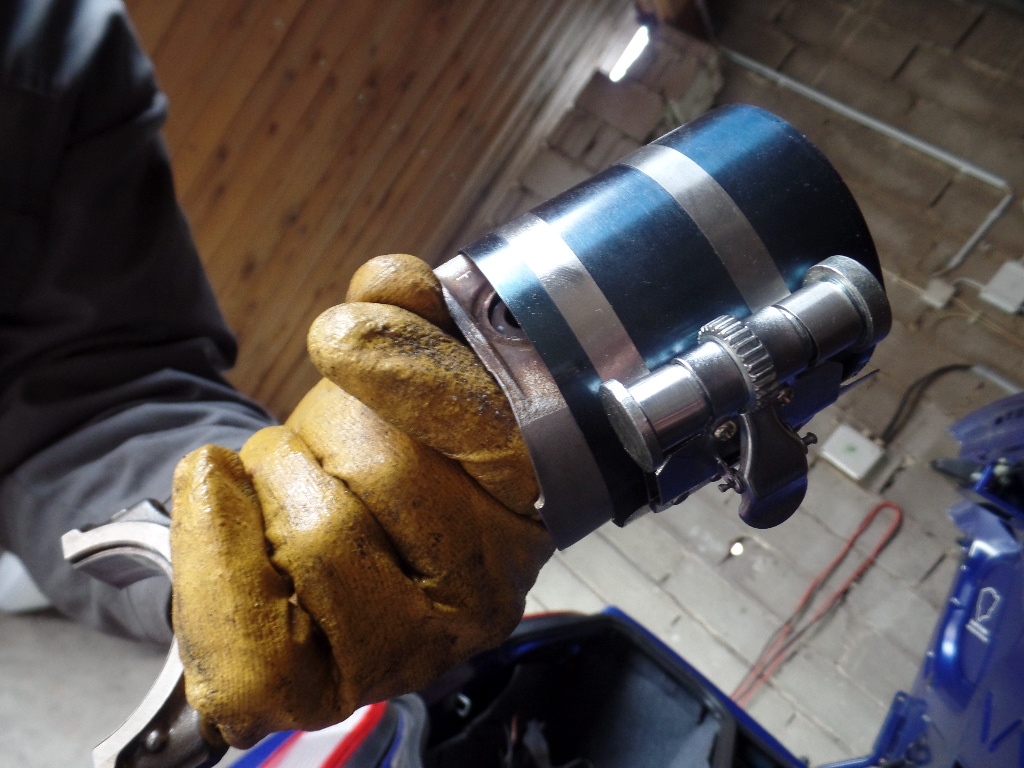

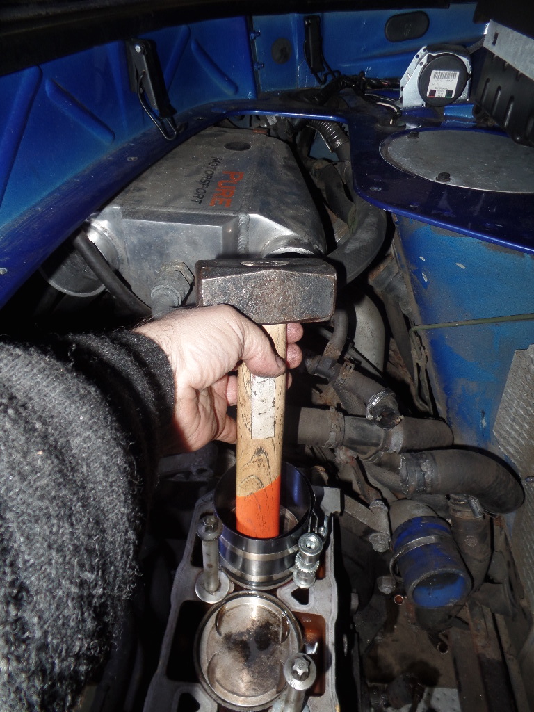

Dann die neuen Kolbenringe passend einsetzen, Spannwerkzeug drauf und mit sanfter Überredung den Kolben wieder hineinbefördern, fertig.

Ist alles gar nicht so kompliziert, insgesamt haben wir keine 4 Stunden gebraucht. Wenn die Schrauben da sind muss ich die noch montieren und dann die Ölschiene und Ölwanne wieder druntersetzen. Die Alu-Ölwanne war übrigens erstaunlicherweise mit einer Dichtung montiert, anstatt das mit Reinsoll zu machen, so wie ich das machen werde. Danach ist dann Markus mit den Ventilen dran, ich bin schon der Meinung, dass der Kopf nochmal geplant werden sollte, damit die Abdrücke der Feuerring verschwinden.

Ähem , wäre es mal möglich, so für die Allgemeinheit, ein Photo von einer Münze an den Linern zu machen ? Ich meine vom Laufbuchsen-Photo schon erkennen zu können, das die Liner deutlich höher rausstehen , als bei mir ... das wär ja man worst case ... :(
Wär ganz hilfreich , so´n Photo ... :up:
Was wäre denn so ein vernünftiges Laufbuchsenüberstandsmaß ?
"So´n büschn" , find ich immer so arg relativ ...
Danke !
Sa 14. Mär 2015, 18:52
Laufbuchsenüberstand sollte so 2 bis 4 thou (Tausendstel Zoll) = 0,05 bis 0,1 mm sein. Ne Münze hilft da nicht viel.
