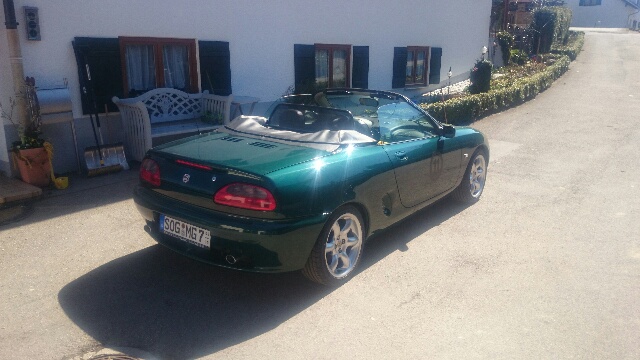

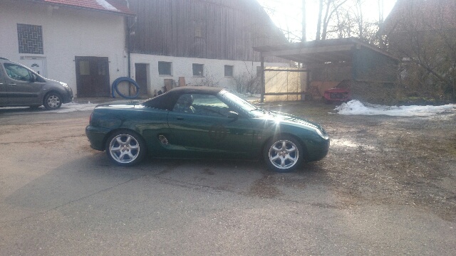

Hier mal Bilder vom Stand der Dinge...
Ich habe noch einiges vor

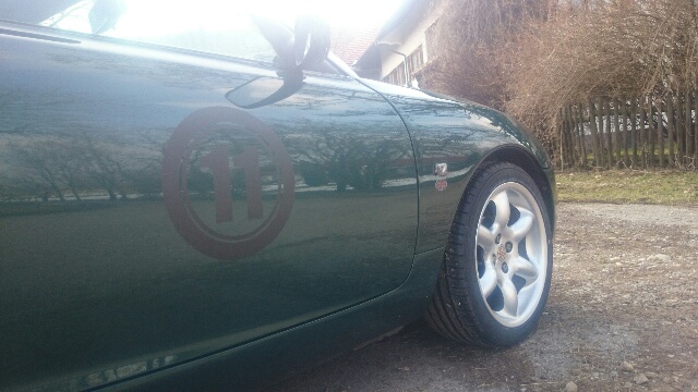

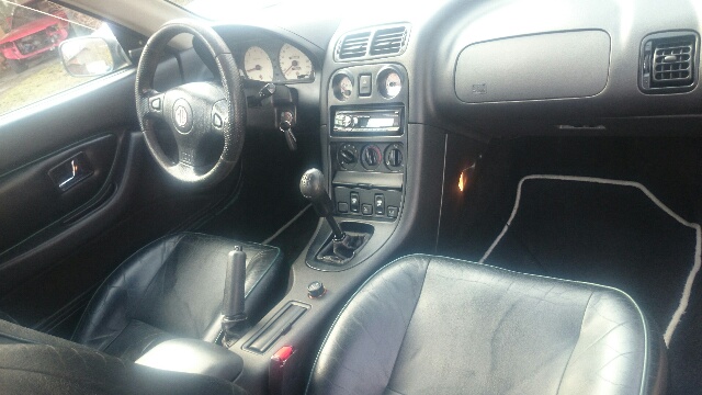

Anbei aktuelle Bilder....
