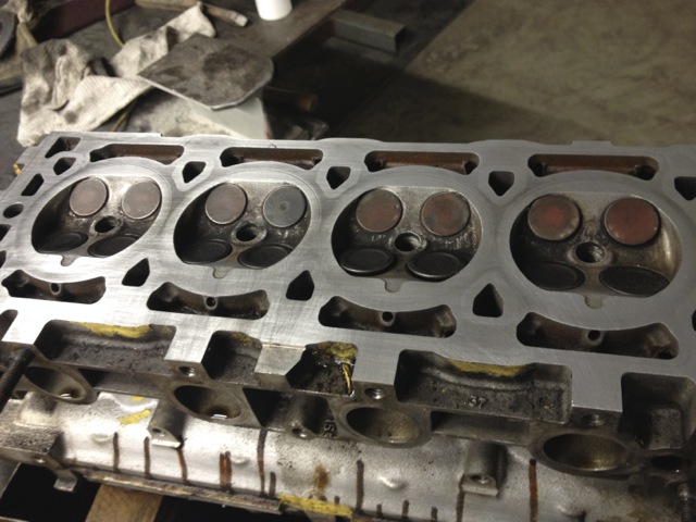

Erster Schritt war der Kompressionstest, der gar nicht so schlecht ausgefallen ist. Dafür hatte ich einen spezielles Kabel gebastelt, das über eine dicke Leitung den Anlasser direkt mit einer Batterie und den Magnetschalter dann mit einem Taster verbindet. Läuft problemlos.
Die Kompressionsmessung ergab folgende Werte:
Zylinder 1: 12,5 bar
Zylinder 2: 11,7 bar
Zylinder 3: 11 bar
Zylinder 4: 10,7 bar
Eine zweite Messung an Zylinder 1 ergab dann 12 bar, die Abnahme kann also auch mit einer schwächer werdenden Batterie zu tun haben. Auf jeden Fall gibt es offensichtlich keine wirklichen Probleme mit Kolben oder Kolbenringen, also kam der Kopf runter.
Die Brennräume sehen wie erwartet deutlich verölt aus, auch die Auslasskanäle sind ziemlich versifft. Wir gehen also von defekten Ventilschaftdichtungen aus, Markus hat den Kopf nun mit und wird ihn säubern, planen lassen, die Ventile ausbauen, Dichtungen ersetzen und die Ventile neu einschleifen. Es geht voran!
Eine Laufbuchse (Zylinder 2) zeigt eine deutlich sicht- und fühlbare senkrechte Riefe. Da muss wohl der Kolben raus, damit man mal die Kolbenringe oder evtl. Ablagerungen an der Kolbenwand inspizieren kann. Naja, keine große Sache, kenne ich ja schon.

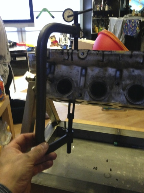

Hab mir der Einfachheit halber ein Montageständer gebastelt auf dem ich den Kopf frei drehen kann und somit auch ordentlich dran schaffen kann ohne aufpassen zu müssen dass er runterrutscht oder irgendwo ne Macke bekommt. und das alles auch dann, wenn ich schon ein Fernsehbierchen drin hab. :lol:
Ventilspanner wollte ich ursprünglich selber bauen, hab dann aber bei Ebay zugeschlagen. Gut, war wohl was zu billig, aber funktionieren tut er.

Und damit Ihr alle wisst wovon ich hier eigentlich schwätz gibt's noch ein Bild.

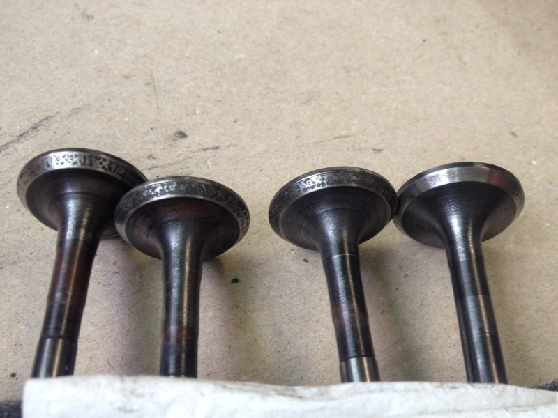

Zu unserem Turbo: nachdem ich heute mal die Ventile auf der drehbank einspannte,
Um die Ölkohle runterzuholen, entpuppten sich die Dichtflächen der Auslassventile
Als, bescheiden. Nur vom zweiten Ventil in Zylinder 2 (das ausgetauschte) schaut's gut aus.
Was sollen wir machen? Ordentlich einschleifen und einbauen oder sollen wir
Uns neue Auslassventile besorgen?
Einlassventile sind tadellos.
Was machen wir?
Das Bild zeigt Zylinder 1&2 die anderen sehen genauso aus.

Der ist schon mal geschliffen worden, wahrscheinlich damals, als er auch dieses eine
neue Ventil bekam.
Sollen wir jetzt die Abdrücke wegschleifend oder das Geld lieber in neue Auslassventile investieren?
Was kosten da eigentlich 8 neue? Hab da keinen Plan...
Di 3. Mär 2015, 15:32
Igitt, das sieht Kacke aus! Was sagen denn die Ventilsitze?
Ich hab gerade ein Angebot gefunden, 8 Stück original MG Rover LGH101190 für £40 plus £10 Versand, das wären rund 70 Euro. Listenpreis ist 36 Pfund das Stück!
Ich denke neue sind sinnvoller als Einschleifen, die dürften dann am Ende der Toleranz sein. Auch ist das Ersatzventil kein originales, da fehlt die Selbstreinigungs-Furche am Schaft. Soll ich dann auch gleich nach neuen Hydros gucken oder sind die noch okay?
