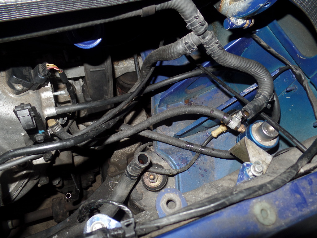

ich war heute mal wieder ’n Büschen schrauben, aber nur gut eineinhalb Stündchen, war einfach zu kalt.
Benzindruckregler.JPG [ 421.3 KiB | 25311-mal betrachtet ]
Hier siehst du nochmal den Benzindruckregler im eingebauten Zustand, der wird einfach an der rechten Schraube vom Ausgleichsbehälter mit befestigt. Ich habe dann den Rücklaufschlauch an der unteren Benzinleitung abgenommen und das ganze Gedöns inkl. fuel rail, Adapter, Injektoren und Kabelbaum rausgeholt.
Und so sieht das dann im ausgebauten Zustand aus, das bringe ich dann in 14 Tagen mit nach Bremen. Das sollte 1:1 bei dir reinpassen:
