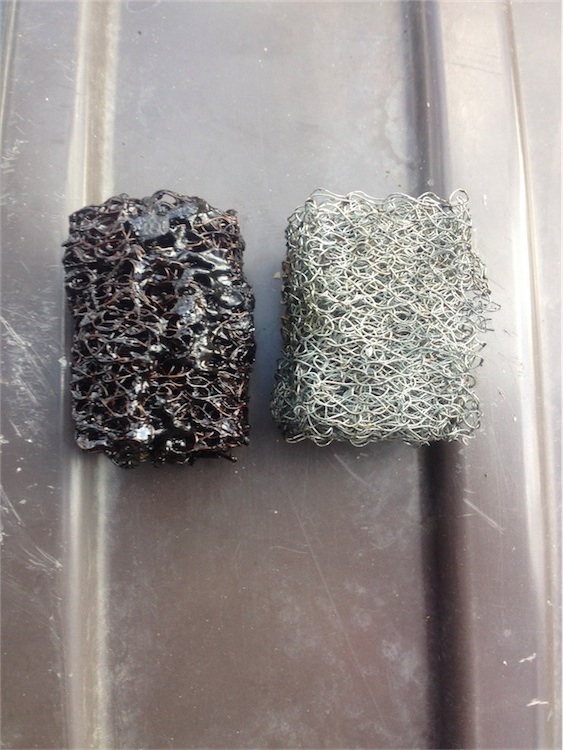

Ich hab heute die Nocken wieder eingebaut , NW Kasten hatte ich gesäubert usw. Simmerringe bekommen , bli bla blub ...
als ich wieder zusammenschrauben will, greif ich mir den Deckel und fall fast in Ohnmacht :
supi .jpg [ 182.5 KiB | 26408-mal betrachtet ]
danach hab ich das Ding ne Stunde mit Verdünner geflutet, ein ganzes Kilo Schlamm da rausgekratzt und danach einigermaßen , halt Carport Style , wieder zusammengebaut ...
Zum Glück hatte ich halt noch meinen Deckel vom VVC , der Unterschied ist , ähem , sichtbar ...
links 75er rechts mein vvc.jpg [ 150.29 KiB | 26408-mal betrachtet ]
Somit kann ich nur empfehlen, ein ganzes Auto in England zu kaufen, um ein gewisses Maß an Sicherheit zu haben , einen vernünftigen Motor zu bekommen, wenn man vor hat, einen zu kaufen. Und den Deckel kriegt man locker vor Ort abgeschraubt ... dann sieht man , was Sache is, sach ich mal ...
Nich das Ihr das letzte Wrack bekommt , wie ich ... :mrgreen:

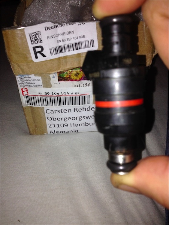

Denn ich krieg bald Post ... :up:
Mi 7. Jan 2015, 19:47
Jedes mal wenn es klingelt , krieg ich nen Herzkasper ...
Aber so langsam komplettiert sich die Teileliste :
na da seid Ihr ja endlich .jpg [ 125.61 KiB | 26375-mal betrachtet ]

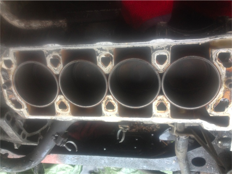

vorher.jpg [ 165.24 KiB | 26226-mal betrachtet ]
im Sturm , was sonst ...
its raining again.jpg [ 196.5 KiB | 26226-mal betrachtet ]
am Block sieht alles Ok aus ... und die Buchsen stehen über , gajool ! :up:
Buchsen stehen über .jpg [ 107.26 KiB | 26226-mal betrachtet ]
und der Kopf hat keinen Schlamm überall , wie befürchtet ...
Kanäle frei .jpg [ 121.2 KiB | 26226-mal betrachtet ]
MLS + Shim sind verbaut worden ...
MLS und shim.jpg [ 131.22 KiB | 26226-mal betrachtet ]
und nu isser wieder nackich ...
nachher.jpg [ 149.8 KiB | 26226-mal betrachtet ]
Oh Mann, das alles wegen ner Schraube , Oh FUUUUCK ! :evil:
und nu wartet der Rest auf Teile, uhhh, noch 4 Monate ...
