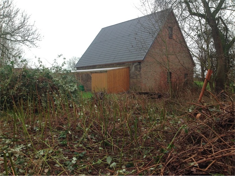

before .jpg [ 163.67 KiB | 25588-mal betrachtet ]
Mein Herbstprojekt 200 qm Brombeerwald , hab ich mit ner Nagelschere niedergekämpft ! Et voila !
