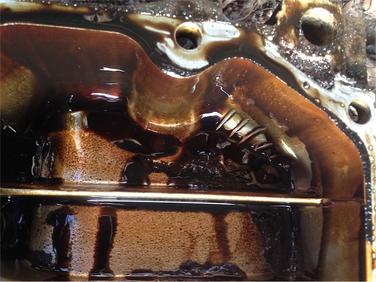

rest of the dead cat.jpg [ 161.7 KiB | 27341-mal betrachtet ]
Hab ein Viertelpfund Schmodder aus der Ölwanne geholt ...
sieht das nach übermäßig "viel" aus ? oder ist das normal , nach xtsd Kilometern ...
