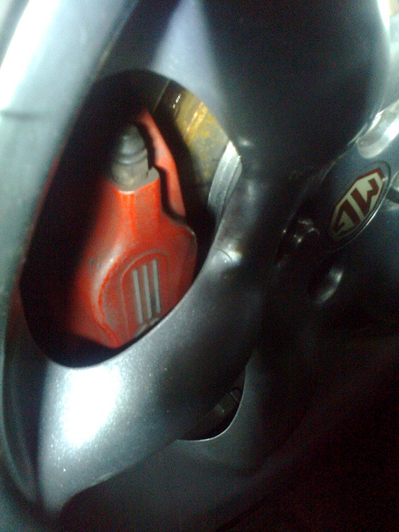

So, Gestern war es soweit und wir haben beim Stammtisch mal die Felgen probiert.
Die Hairpin/Multispoke passen mit 5mm Spurplatten drauf und lassen sich ohne Berührung/Schleifen drehen. Der Abstand zwischen Felgenstern und Bremssattel ist ausreichend. Was mir ein wenig Sorge bereitet ist der Abstand zwischen Felgenbett und Bremssattel, der ist so ca 2mm. Gibt es da eine Mindestanforderung an den Abstand oder kann man sagen, wenn alles frei läuft ist das OK?.
Hier mal Bilder von der Hairpin und der großen Bremsanlage (Peter hat auch noch Bilder gemacht ;) ):
Foto0212.jpg [ 26.66 KiB | 52320-mal betrachtet ]
Foto0214.jpg [ 130.71 KiB | 52320-mal betrachtet ]
Foto0211.jpg [ 113.45 KiB | 52320-mal betrachtet ]
