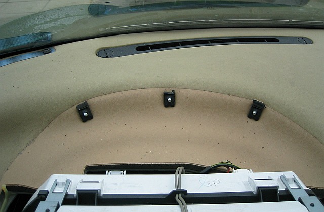

bei meinem TF sind die drei Halterungen der Abdeckhaube gebrochen (siehe unten) - so dass er nur noch vorne von den Schrauben gehalten wird und bei gröberen Unebenheiten recht dumpf klappert. Gibt es da eine Chance, dies ohne Austausch des Teils zu reparieren (es sind weniger die Teilekosten, die mich vom Austausch abhalten, als der Gedanke, quer durchs Amaturenbrett die Schrauben zu lösen und neu zu verschrauben).

ähm also da kannst das ganze Armaturenbrett ausbauen an die drei Schrauben kommst so oder so nicht ran ;)
also Karosseriekleber drauf und die Haube wieder festkleben

allerdings sind die Schrauben von hinten nicht zugänglich da musst alles auseinander reißen
da haben sie was dahinter geklebt und getackert
kann ja heute nochmal nen Foto machen die das dahinter aussieht...

Servus,
mach den Deckel wieder drauf so wie es normalerweise sitzt und dann von aussen mit Panzertape fixieren. Von innen ne dicke Wurst Sikaflex reinfeuern aber nur soo viel daß es oben nicht rausquatsch - dann passt es. Über Nacht trocknen lassen uns es geht nie wieder ab :) Hatte ich damals auch so repariert - hält seit Jahren :up:

Geht auch ohne.
Hier gibts n Fred wo Herbie das mit dem Sikaflex gemacht hat. Bin dem auch gefolgt.
Das hölt.

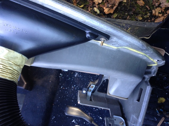

Fotos von der Schraubenlage *unter den Luftkanälen* gibts übrigens auf
http://www.mgfcar.de/dash/index.htm

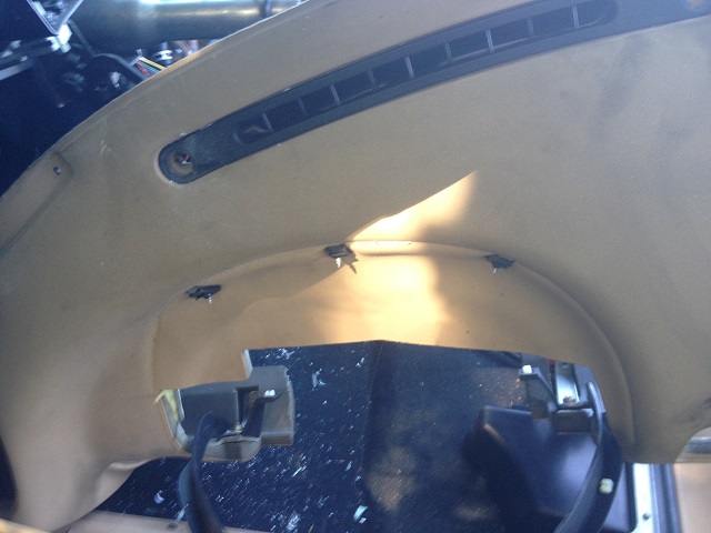

ist doch alles ein alter Hut mit den Rissen
die entstehen einfach dort wo der Rahmen vorn in die zwei Plastedübel geschraubt werden...
sind halt ganz einfach aufgrund der Spannung entstanden...
und Karosseriekleber sprich Sikaflex sollte hinten halten
ich würde davon absehen es wie alle zu machen und die Hutze großflächig zu verkleben
denn wenn die Hutze vorn reißt bekommt man sie nicht mehr ohne weiteres runter
bei mir hält es seit 5 Jahren nur an den 3 Punkten ohne Probleme

Das untere Bild kommt mir bekannt vor - man sieht die Schraubenspitzen und denkt nur "Sch....e!" :D
