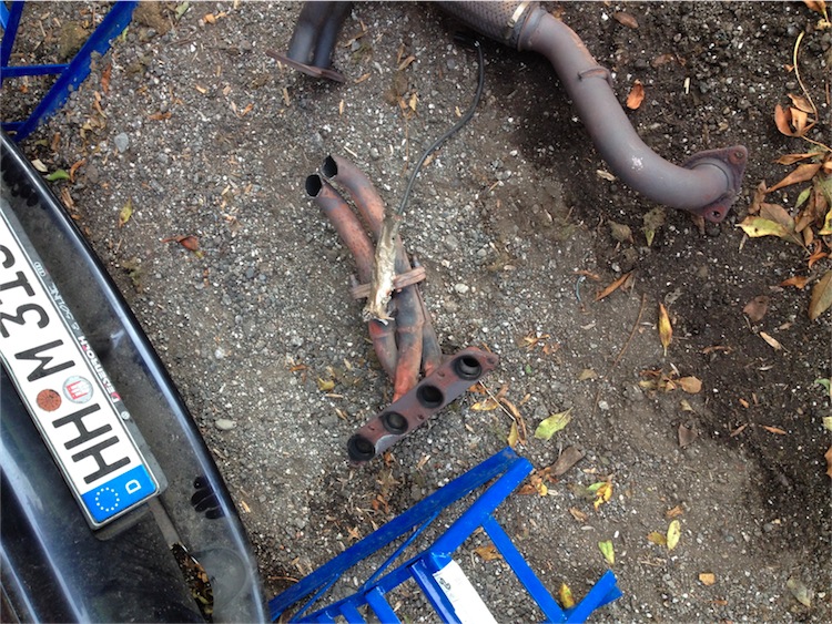

So, und wenn Ihr Leistung sucht , da ist sie zum Teil versteckt , jetzt weiß ich auch wovon Mykel kurz vor der Abfahrt bei sich sprach : " Auspuff hohnen " , yo , macht Sinn !
Ich denke mal das alle alten Krümmer so aussehen , das is ne Schweißnaht, welche 4mm den Durchmesser verringert !
da holt man die Leistung.jpg [ 121.95 KiB | 21797-mal betrachtet ]
