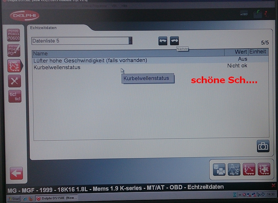

Cdp angehängt: Kurbelwellenstatus Nicht Ok! Jemand ne Ahnung, was das bedeutet (klar, der Status der kW stimmt nicht, aber Warum)?
Es hört sich jedenfalls nicht gesund an...wäre auch zu schön gewesen wenn es nur ein zündproblem gewesen wäre...

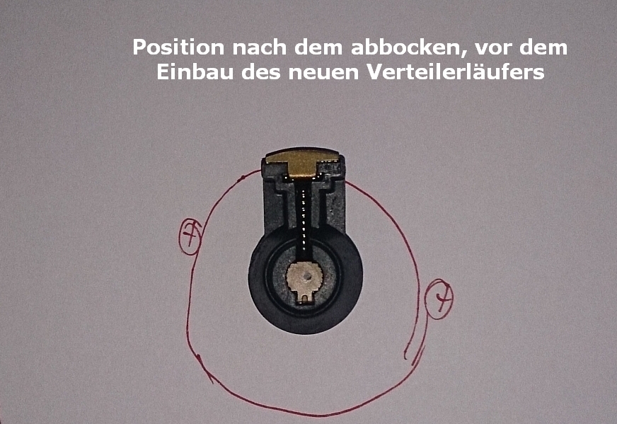

am Samstag vor dem Fremdstartversuch, war die Position des Verteilerfinger wie folgt:
Finger zeigt nach "unten"
heute Kappe abgeschraubt und gestaunt: Finger zeigt nach "oben", also um genau 180° verdreht.
Also hat sich da doch was bewegt???
Kam mir nat. nicht geheuer vor, aber was soll man machen, kanns ja schlecht von hand zurückdrehen, neue Teile eingebaut, auto läuft, aber Fehlermeldung im cdp

eigentlich unwahrscheinlich. es steht weiterhin die Frage im raum, wie kann sich das teil mirnichtsdirnichts um 180° verdrehen.

Vielleicht hat der Anlasser beim Fremdstartversuch doch mal kurz gezuckt und dadurch hat sich der Finger gedreht oder Du hast sonst irgendwie den Antriebsstrang bewegt. Was heißt denn eigentlich der Fremdstartversuch war erfolglos?, hat der Motor da gedreht?.
Lief der Motor als Du den Status der Echtzeitdaten abgerufen hast?. Wenn der nicht läuft, kann es sein das der Status "Kurbelwellensensor nicht OK" angezeigt wird. Ich würde aber eher mal die Fehler auslesen und nicht die Echtzeitdaten abfragen und schauen ob da ein Fehler eingetragen ist.
Bei der Faultmate MSV-2 Software steht auch immer Kurbelwellensensorfehler, wenn der Motor nicht läuft ;).

@ Michael N.: Fehlerspeicher zeigt nix an, die meldung: "Status Kurbelwellensensor nicht OK" kommt nur wenn der Motor läuft, wenn nur Zündung an, kommt "Status OK". Aber es kann schon sein, das motor beim fremdstarten gezuckt hat, habs evtl. nicht mitbekommen, aber angesprungen ist er definitiv nicht. deswegen war ich so entsetzt, das der verteilerläufer am Tag darauf verkehrt herum stand...teufelszeug

Das der Verteilerfnger nach dem Fremdstartversuch anders steht, ist völlig normal. Beim Fremdstartversuch hat es den Motor ja schließlich gedreht und dabei zieht der Verteilerfinger auch seine Kreise. Das der danach genauso steht wie vor dem Startversuch wäre fast ein Wunder :-)
Jetzt sind wir schon zwei, die vermuten, dass dein Zahnriemen übergesprungen ist. Zur Vorsicht keine weiteren Startversuche unternehmen und schon gar nicht fahren, bevor das nicht geklärt ist! Wenn die Steuerzeiten nicht passen, können sich Ventile und Kolben berühren und dann wird's eklig.
