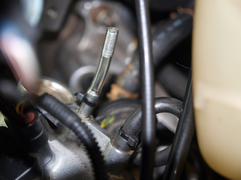

Lass einfach an der Klappensteuerung alles wie es ist, sieh nur zu, dass du den Unterdruckschlauch zum ESD irgendwo gut wegbindest und mit Kabelbinder sicherst. Damit du dann oben an der Ansaugbrücke kein Problem mit Nebenluft bekommst, ziehst du dort einfach den Schlauch zum Ventil ab. Da gibt es zwei, einer geht zum Benzindruckregler direkt unter der Brücke, der andere ist es dann. Ich habe dort einfach folgende Konstruktion mit nem Benzinschlauch und ner Madenschraube drauf, gesichert mit Kabelbinder:
15_unterdruck.JPG [ 275.12 KiB | 4678-mal betrachtet ]
