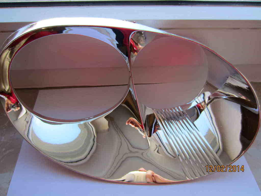

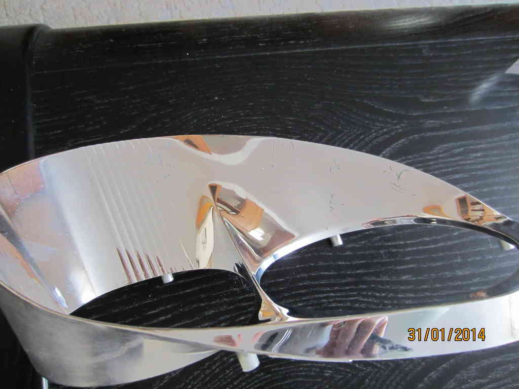

der Reflektor ist nun vom verspiegeln da. Die Arbeit hat mich nicht ganz überzeugt, es sind viele Staubeinschlüsse im Klarlack.
Die Kosten für das Verspiegeln incl. Klarlack sind 52 Euro incl. Versand.
Damit ihr euch ein Bild machen könnt habe ich Bilder vorher/nachher eingefügt.
Leider musste ich die Qualität der Bilder reduzieren, so das man die Einschlüsse nur noch erahnen kann, durch die Reflektionen war das Fotografieren schon schwierig.
Die Firma Kolitsch Glas und Schmuckwarenerzeugung Kaufbeuren hat die Arbeiten ausgeführt.

Schick. Das ist aber nicht der Reflektor, sondern nur der Lampenrahmen. Ob der nun glänzend silber, schwarz oder pink ist, hat mit der Lichtausbeute nichts zu tun. Blind wird immer der Teil hinter der Streuscheibe, und dann ist für die Lampe beim TÜV Essig.

Mykel war mal wieder schneller,hast du die mal kontaktiert wegen der mangelhaften Verarbeitung?
Ich werde mal versuchen ein Reflektor mit einer bekannten die da öfters nach Kaufbreuen am wochenende hinfährt mitzugeben und mit der Firma mal Kontakt aufnehmen ob sie das nochmal versuchen und ob bei mehreren ein Rabatt drin ist . Ich finde das als günstige Alternative zu neuen Scheinwerfern !

Bei "Klarlack" kräuseln sich mir eh schon die Zehennägel. Ob die wissen, was die da tun? :konfus:
Beim Rahmen vorne geht das ja noch, haben hier ja auch schon einige vorexerziert mit Trophy-lookalike Scheinwerfern oder ganz anderen Farben. Aber vor dem Reflektor sitzt ne Scheibe (zumindest beim Abblendlicht) und in dem Teetassen-großen Hohlraum brennt ne 55-Watt Halogenbirne, zum Teil stundenlang, da wird es recht heiß! Warum wird wohl der Reflektor mit der Zeit blind ...
Dual Metalising macht das bei den Reflektoren korrekt, also mit Metall bedampfen, damit das hält. Das ist schon etwas aufwändiger als Chromlack drauf und fertig, daher auch ein ganzes Ende teurer. Das Problem ist aber auch der Kunststoff, der darunter sitzt. Das ist ein Duroplast (hitzebeständig), was eben mit den Jahren auch spröde wird. Dementsprechend hält die neue Bedampfung auch nicht ewig. Ich meine mich erinnern zu können, dass im Register-Forum was stand, dass die Teile nach 2-3 Jahren schon wieder matt wurden.
Deshalb kommen für mich auch nur neue Scheinwerfer in Frage. Kosten zwar unterm Strich mehr als das Doppelte, aber dafür hat man auch wieder viele Jahre Ruhe. Die alten Scheinwerfer sind ja immer noch gut, um mal ein Glas nach nem Steinschlag auszutauschen oder die Streuscheiben bei nem UK-Import zu wechseln ... :mrgreen:
