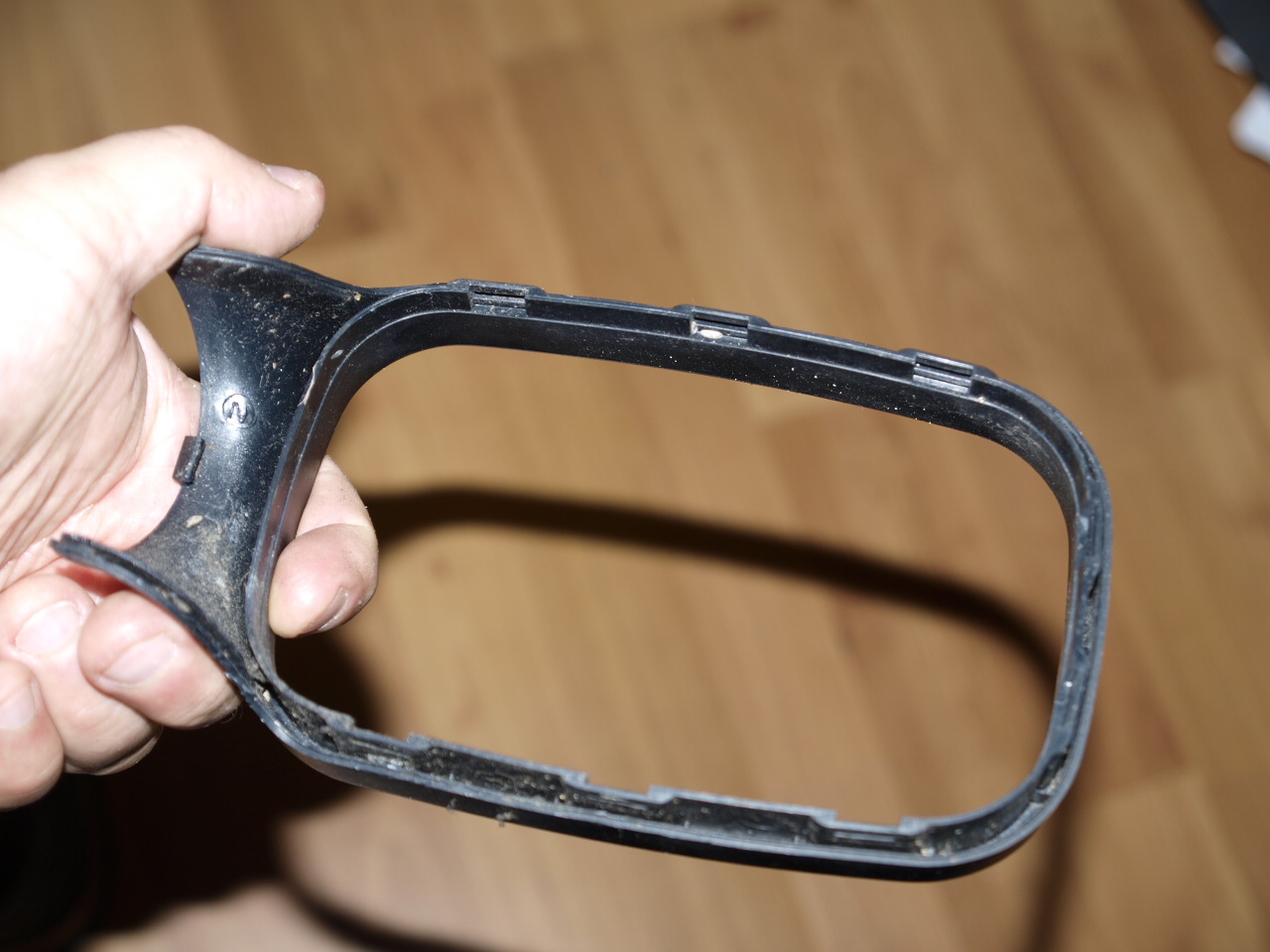

Den schwarzen Rahmen vorsichtig von der Befestigungsseite her abnehmen. Das Gummi vom Rahmen wegdrücken, auf der Spiegelseite in der Mitte ist am Rahmen eine Nase, die ins Gehäuse eingerastet ist. Die vorsichtig mit einem Schraubenzieher aushaken. Am Rahmen sind dann oben und unten drei und außen zwei Aussparungen, in die entsprechende Nasen vom Gehäuse greifen. Von der Befestigungsseite nach außen diese vorsichtig durch reindrücken des Rahmens lösen und den Rahmen abnehmen.

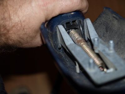

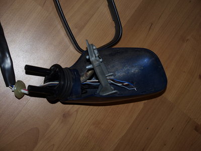

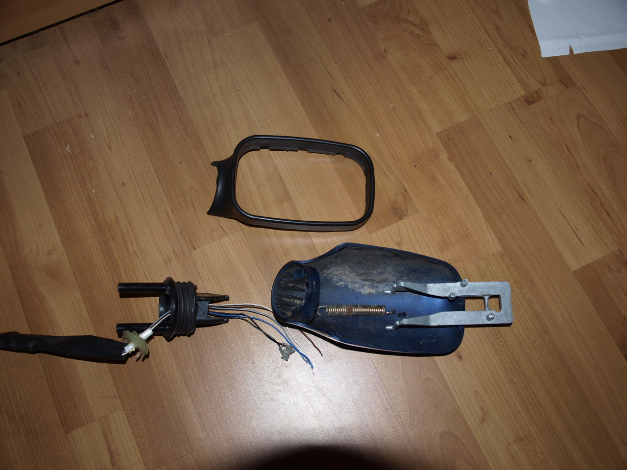

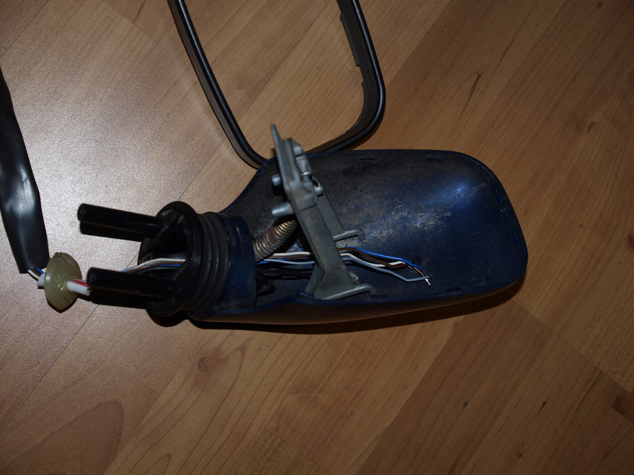

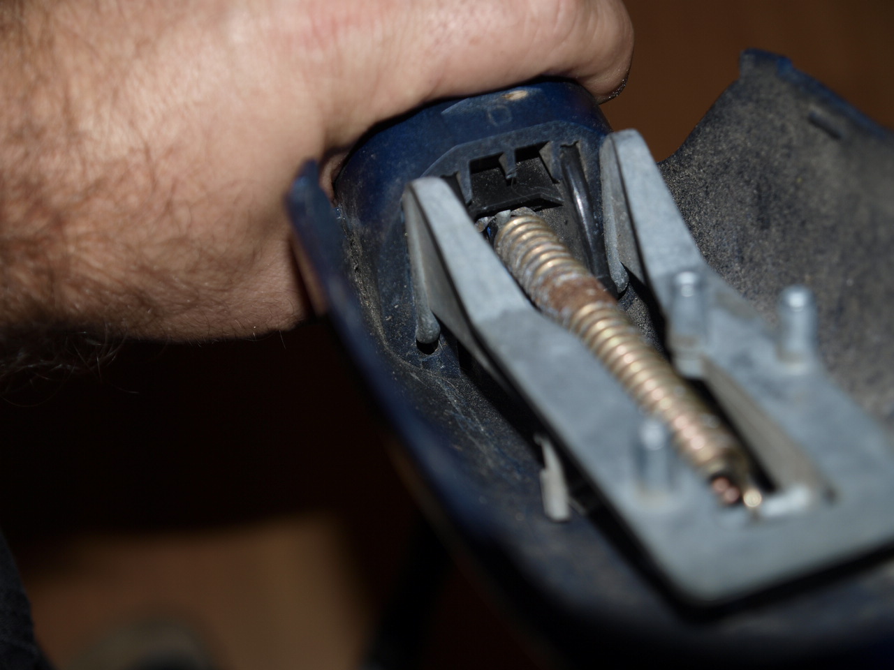

Hier ein paar Bilder vom Aufbau, allerdings ohne Motor und ohne Spiegelglas. Der Motor ist mit 3 Schrauben auf dem Träger festgeschraubt, die Drähte sind am Motor verlötet.

_B010394.JPG [ 213.79 KiB | 6981-mal betrachtet ]
Dateikommentar: Feder in der Nut
_B010393.JPG [ 221.76 KiB | 6981-mal betrachtet ]
Dateikommentar: Feder hochgeklappt
_B010390.JPG [ 280.15 KiB | 6981-mal betrachtet ]
Dateikommentar: zerlegt
_B010389.JPG [ 270.68 KiB | 6981-mal betrachtet ]
