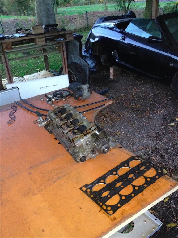

so, kopp is runna !
ach , Hochdeutsch ! eben hab ich Ihn abbekommen ...
und siehe da : eine MLS Dichtung kommt mir entgegen, tja , dann gehe ich einfach mal davon aus das der Vorgänger da die "verstärkte" Ölschiene druntergebaut hat.
Was haltet Ihr von der Wiederverwendung von solch einer heilen MLS Dichtung ? oder doch besser generell neu ?
FLAME ON ! :twisted:
Der Block war knochentrocken .... war halt nur ein Zahnriemenriß ....
leider sehen die Brennräume nicht so gut aus ...völlig schwarz ... verrußt ??? Die Bilder vom Ipphone lassen sich leider nicht hochladen ... da könnt man augenscheinlich verbogene Ventile und verschlammte Brennräume bestaunen.
Und das die Kolben schrott sind oder einen weg haben kann ich nach den saubermachen nicht erkennen ... Kolbenoberflkächen sehen alle gleich aus ...
Ich bau den eifach zusammen und schau ob er läuft ... End of Story ... :mrgreen:

Und ich hab ein paar Bilder konvertiert ( versucht zu ) mal sehn opps löppt ... Ventile krumm ? Yo !
Scaled Image.jpg [ 265.12 KiB | 193961-mal betrachtet ]
Scaled Image 1.jpg [ 202.13 KiB | 193961-mal betrachtet ]
Scaled Image 3.jpg [ 181.66 KiB | 193961-mal betrachtet ]
Scaled Image 4.jpg [ 184.7 KiB | 193961-mal betrachtet ]
