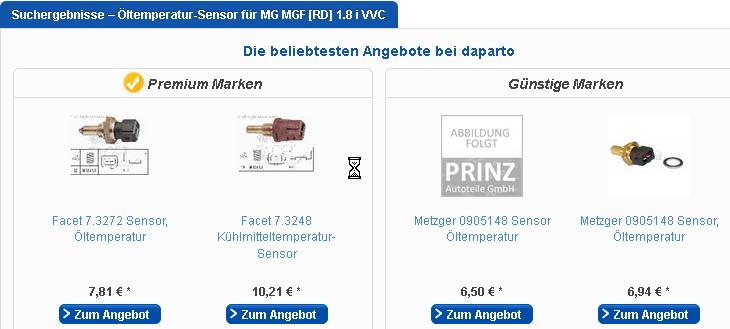

daparto liefert mir auch nen falschen:
ScreenShot134.jpg [ 34.56 KiB | 9629-mal betrachtet ]
und im workshop manual Kap. engine S.70 find ich auch nur den fürs Instrument.
Bin ich zu blöde oder ist das Teil nicht hier http://www.mgfcar.de/sensor/index.htm gelistet?

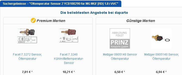

daparto liefert:
ScreenShot136.jpg [ 30.35 KiB | 9610-mal betrachtet ]
ScreenShot135.jpg [ 35.39 KiB | 9610-mal betrachtet ]

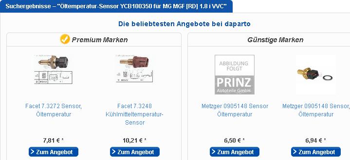

und
ScreenShot137.jpg [ 29.2 KiB | 9610-mal betrachtet ]
da steh ich nun ich armer Tor - -
oder heisst das einfach, es wurde immer dasselbe Teil verbaut, nur bei MG mal zwischendruch mit ner andren Nummer? Und zwar oben wie unten am VVC dasselbe?

nun ja, ich krieg bei daparto zu allen drei Reihen dasselbe! Teil angezeigt, nur dummerweise noch ein zweites.
Bei kfzTeile24 krieg ich ein und denselben als Öltempsensor und als KM-Tempsensor ausgewiesen, jeweils mit andren Fzgen dazu. Das muss sich wer ausgedacht haben, der mich ärgern will!
