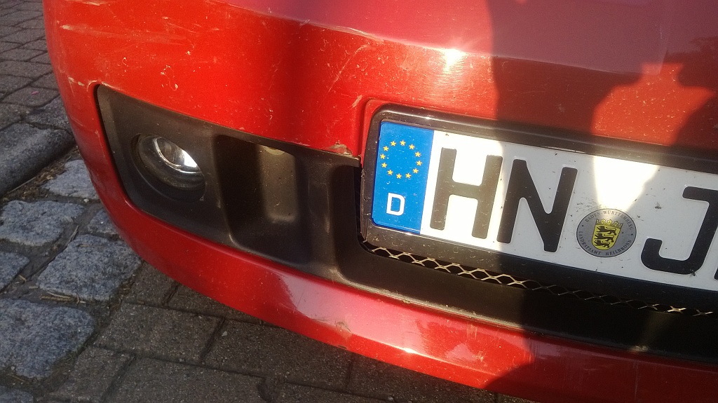

Hallo Leute,
heute einen Unfall gehabt. Bietigheim, zweispurig, fährt ne Frau auf der rechten Spur und ich links, sie blinkt und will einfach einscheren und ich Hupe...Doch das hat sie nicht beeindruckt...Und sie mir voll drauf...Hier Beweisfotos. Da hats alles so verzogen das sogar auf der anderen Seite der Stoßstange nichts mehr hält...Komischerweise geht auch nun mein Scheibenwischer nicht mehr...Wie kann das denn damit zusammenhängen? Es spritzt Wasser aber wischt nicht, absollut tot. Die Motorhaube hats verzogen, selbst das Plastik in der Stoßstange ist hinüber... :down: Man sieht es auf den Fotos nicht aber es war komplett eingedrückt, so tief das es von unten das Blech gegen die Karosserie gedrückt,- und diese rausgedrückt hat an zwei Stellen...

Der Thread-Titel ist ein bisschen arg reißerisch.
Da kenn ich einen TF ( nicht meiner ), der war vorne und hinten kräftig eingedrückt.
.. und wurde wieder gerichtet.
Auf den Bildern kann man zwar schlecht einschätzen, was defekt ist, aber ich vermute mal die Motorhaube hat nichts,
und nur die Stoßstange ist ordentlich verschoben. Eventuell, je nach Hergang, ist das Prallelement unter der Stoßstange verformt und der Scheinwerfer an den Halterungen (an)gebrochen.
genaueres sagt einem dann der Gutachter, ... den man selbstverständlich selbst beauftragt.
Je nachdem was defekt ist, ist der Schaden dann mit Lackierung dann so zwischen 1500 und 2500 Eur ( basierend auf dem Frontschaden an meinem ).

Auf dem dritten Bild von oben sieht man, das die Haube am Scheinwerfer total eingedrückt ist, die Stoßstange hats auch kräftig in den Scheinwerfer reingedrückt. Der Zug um die Fronthaube aufzumachen ist sehr schwergängig. Der Kia war richtig eingedrückt.

Beileid erstmal!!
Also ich will mal nicht unken, aber ich habe für einen eingedrückten Kotflügel, eine leicht eingedellte Schwellerspitze und eine verkratzte Felge ohne weitere Richtarbeiten oder verschobene Fronthaube (nur Spur vermessen) von der gegnerischen Versicherung eine Schadensumme von über 1.300 € netto bekommen (bin mit dem MG vorsteuerabzugberechtigt), das sind inkl. MwSt. fast 1.600 €, zzgl. Gutachterkosten von gut 400 €. Gutachten stelle ich gerne zur Verfügung.
Wenn es dir den vorderen Hilfsrahmen so versetzt hat, dass auch die andere Wagenseite einen mitbekommen hat, dann würde ich eher von einem Schaden von mindestens 4.000 € ausgehen, zumindest wenn ich von Neupreisen für Hilfsrahmen usw. ausgehe. Da nähern wir uns bei den derzeitigen Marktpreisen dann schnell einem wirtschaftlichen Totalschaden. Aber lass den Gutachter mal sein Werk machen, und fahr zu deinem eigenen hin, nicht zu einem, den dir die gegnerische Versicherung aufdrücken will.
War die Dame auch schon was älter? Ich frage nur, weil meiner Frau vor ein paar Tagen auch wieder so eine Veteranin des Straßenverkehrs den linken Kotflügel an Cully (dem Monogram-TF :twisted: ) leicht eingedellt hat. Ist zwar halb so wild, geht alles wieder rauszudrücken und der Lack ist unbeschädigt. Aber wieder mal hieß es "Oh, Ihr Auto ist so niedrig, den habe ich glatt übersehen". Da hocken diese Rentner in ihren bequem höher gesetzten motorisierten Rollatoren und kriegen von allem unter 1,30 m nix mit. Ich meine, ist in dem Fall ja nur ein Auto, Könnte aber auch ein kleines Kind sein, das da übersehen wird. :down: :down: :down:

zum wirtschaftlichen. Totalschaden, es war schon vor langer Zeit mal erwähnt, es gibt bei Reparturen die 133%-Regel.

Ein Unfallfahrzeug ist es dann, wenn eine nicht unerhebliche Beschädigung vorliegt. Wenn an tragenden Teilen nichts ist, also nur und ausschließlich austauschbare Blech- oder Plastikteile betroffen sind, und diese auch wirklich ausgetauscht wurden, dann ist der Wagen unfallfrei. Dasselbe gilt auch, wenn z.B. ein Lenkgetriebe durch den Aufprall verbogen ist und komplett getauscht wurde. Wenn aber was gerichtet oder geschweißt oder ausgebeult werden muss, dann ist es mit der Unfallfreiheit vorbei.
Ich denke übrigens nicht, dass am Hilfsrahmen irgendwas gerichtet werden kann. Soweit ich weiß, muss der dann auch getauscht werden, weil man da nicht dran rumdengeln darf.
Das mit den 130% war mir so gar nicht bewusst, danke Andreas. Hab auch nochmal danach gegoogelt. Dann ist bei nem Schaden von bis 6000 Euro ja auch ein TF noch zu retten :mrgreen:

jetzt schon, vor Gutachten, über die Art und Weise der Reparatur nachzudenken, ist vergeudete Zeit.
Erstmal Schadensumfang und Rep.Kosten ermitteln lassen.
das ist auch mein Kenntnisstand.

So, der Gutachter hat gesprochen.
Scheinwerfer hat was abbekommen, Stoßstange an beiden Seiten, das Schloss an der Fronthaube, das "Formblech" unter der Stoßstange, Motorhaube und die Spur natürlich.
Alles in allem meinte der Gutachter es ist ein Schaden in höhe von ca. 2000 - 3000 Euro.
