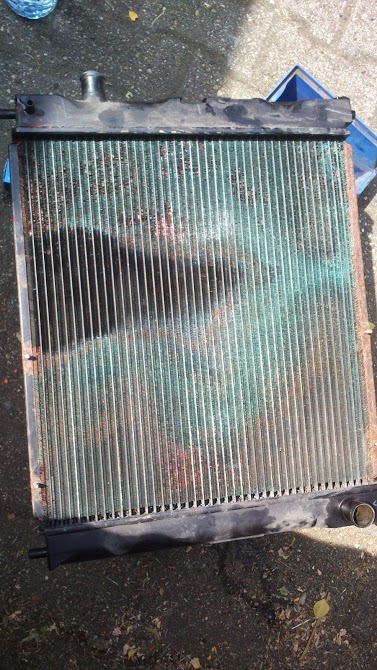

Nachdem ich jetzt den Seilzug von meiner Kupplung gewechselt habe und alle 4 Stoßdämpfer neu sind ist das ruckeln stark zurück gegangen bzw., weg muss ich nochmal heute oder Morgen genauer testen
hier nochmal ein bild vom alten kühler :D
Kühler.jpg [ 105.72 KiB | 8891-mal betrachtet ]
Mein Rover XW 214 95er
So 14. Jul 2013, 14:01
Beitrag Re: Rover 214 SI/GSI XW Hatchbak Probleme über Probleme
sieht doch noch gut aus ;) :angel:

hatte dennoch kein kühlwasser verloren. naja aber ist jetzt neu und hab dann erstmal ruhe :D
nur noch der motor selber, das motor steuergeräöt ist am auto alt. alles andere ist neu, ach ja die innenausstattung natürlich auch :D
