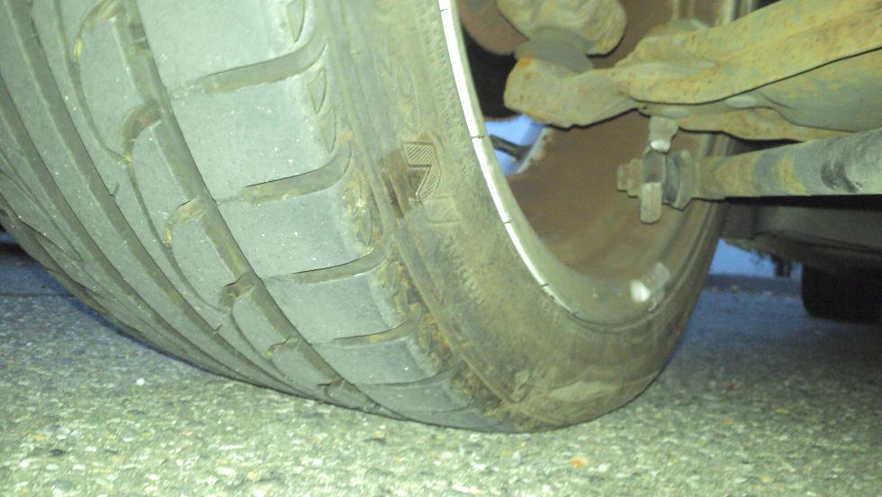

mein stabilisator an der vorderachse rechts ist gebrochen!
wo bekommt man den ein paar neue her?
wie immer hat mein teilehändler nichts, und die british car services wissen noch nicht wie man ein telefon bedient

Meinst du den Stabilisator selbst oder die Koppelstange?
Hat der Bernd Siegler denn nichts (mg-rover-teile.de)?
Allgemein hilft es auch, im EPC die Teilenummer rauszusuchen und danach zu googeln. Oder mal bei ebay.co.uk nach dem passenden Begriff ("mgf anti roll bar") suchen.

guckmal bitte auf dem Bild was das ist.
ich bin mir nicht ganz sicher

Das ist die Koppelstange, die kriegst du z.B. hier beim Bernd.
Austausch ist recht einfach:
Radmuttern lösen. Wagen vorne rechts anheben und Hilfsrahmen auf Bock stellen, Rad abnehmen und die beiden Schrauben und Muttern der Koppelstange rausnehmen. Neue Koppelstange einbauen und Schrauben handfest montieren, aber nicht festziehen. Auf die Einbaurichtungen der Schrauben achten!
Wagenheber unter die Radnabe setzen (mit ner Hartgummischeibe!) und hochpumpen, bis sich der Hilfsrahmen vom Bock anfängt zu heben (= Aufhängung eingefedert), dann beide Schrauben mit 35 Nm anziehen. Wagenheber raus, Rad wieder montieren, Fahrzeug wieder anheben und Bock entfernen. Absenken und Radmuttern mit 100 Nm festziehen, fertig.
Mit stolzgeschwellter Brust ein kühles Bier genehmigen und den Vorsatz fassen, ein Werkstatthandbuch zu erwerben :mrgreen:
