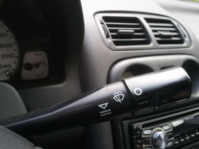

Das ist übrigens der Blinkerhebel, der auch einen knopf (ohne Funktion) hat.
blinkerhebel.jpg [ 68 KiB | 17974-mal betrachtet ]
MGF 120, BJ 6/2000
Do 30. Mai 2013, 19:52
Beitrag Re: Wischerprobleme
Das ist zwar nicht der Blinker, aber der Knopf ist keiner das ist einfach nur ne Abdeckkappe.

...den Knopf ohne Funktion betreffend:
Könnte ein Schiebeschalter sein, der die Intervallzeiten ändert. Ohne Funktion bedeutet wohl: Den Sparmaßnahmen zum Opfer gefallen... :D
Ist nur eine Vermutung, haut mich jetzt nicht.
So 16. Jun 2013, 06:55
Sepp den "Knopf" haben alle .
Da ist nix irgendwas zum Opfer gefallen , das ist einfach der Abschlussdeckel für den Hebel . Sonst wär da ein Loch mit Schraube .
So 16. Jun 2013, 09:40
Wer aber einen Intervallregler haben möchte, kann das nachrüsten. Einfach einen Satz Lenkstockhebel vom Rover 600/800 besorgen, die sind anschlussgleich und haben den Intervallregler (ein 100 Ohm Poti) eingebaut. Sehen auch etwas "wertiger" aus. Dr Rob Bell hat die Beschreibung auf seiner Seite (mit Schaltplan):
