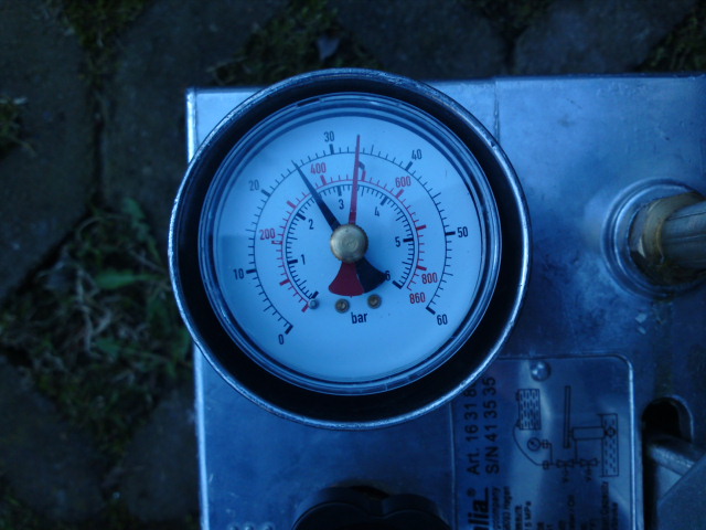

So, hier nun das Ergebnis meiner Selbstbaupumpenaktion :up: Ist ziemlich einfach, anklemmen, entlüften dann schön aufpumpen. Zwischendurch immer mal wippen und messen. Ich hab auf ca. 30bar aufgepumpt auf beiden Seiten und es scheint zu passen. Das werde ich nun erstmal nen Tag "sacken" lassen und morgen noch mal messen und ggf. korrigieren.

@ Leimbaer, kannst du nochmal ein Deteilbild des Anschlußventils einstellen?
MFG
Volker
Sa 2. Apr 2011, 12:41
Beiträge: 717
Wohnort: Minden
Beitrag Re: MGF aufpumpen
Hab das von Eckard nachgebaut, die Bilder sind doch schon in diesem Thread :shock: :shock: :D
