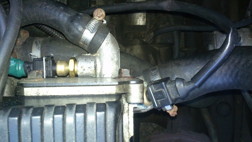

So ich bräuchte nochmal eure Hilfe wäre echt super wenn mir jemand was dazu sagen kann.
Wenn ich ersatz teile bestelle für meinen Rover Modell 214 xw hatchbak k serie wird gefragt ob ich klima habe oder nicht, ich sage nein weil ich keine habe.
Kühler kommt an ist falsch, Keilrippen riemen kommen an sind auch falsch, frage nach warum wird mir gesagt ich muss die mit klima bestellen und siehe da es passt.
Wie kann das sein ?
Und ich habe zwei Bilder gemacht kann mir jemand sagen wofür das ist ?
Und mein Auto stottert immer noch....
DSC_0018.jpg [ 62.83 KiB | 12882-mal betrachtet ]
DSC_0019.jpg [ 75.49 KiB | 12882-mal betrachtet ]
DSC_0021.jpg [ 97.71 KiB | 12882-mal betrachtet ]
DSC_0022.jpg [ 56.95 KiB | 12882-mal betrachtet ]
Mein Rover XW 214 95er

Na, wenn das mal keine K-engine ist.... ;)
Mi 10. Jul 2013, 12:14
Registriert: Mo 4. Mär 2013, 21:38
Beiträge: 56
Wohnort: Oberhausen
Beitrag Re: Rover 214 SI/GSI XW Hatchbak Probleme über Probleme
K serie weiß ich aber macht nur probleme und keiner kann mir weiter helfen :?
Mi 10. Jul 2013, 12:39
welche der zwei bilder meinst du ??? :angel:
das eine nennt sich z.b. k-Serie Motor was man da sieht
und dann sieht man da noch sehr schön einen massesammelanschluss...
oder meinst du doch die anderen zwei von den zwei ? :roll:
ach und so wie das aussieht hängt deine Lima oben wo sie eigentlich mit Klima hängt
siehe auch Unterschied mit / ohne Klima beim MGF/TF
