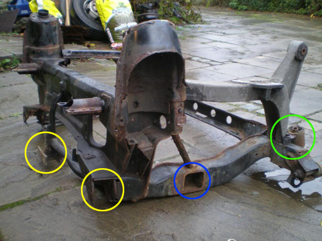

Liebe Leute,
im direkten Vergleich zwischen MGF und TF ist mir beim F die Hinterachse doch etwas zu schwammig. Zwar sind CWs verbaut, aber ich denke mal, dass da einiges an der Grundkonstruktion mit den vielen dicken Gummibuchsen liegt, die zu viel Spiel haben. Nun könnte man ja Polybushes verbauen, aber ich dachte, überleg doch mal was anderes, und packe das Übel bei der Wurzel.
Auf der anderen Seite gefällt mir das Hydragas-Fahrwerk vom Komfort her eben auch viel besser. Also kam die Idee, doch einfach das beste beider Welten zu verbinden, also die Längslenkerkonstruktion vom TF (unterer Teil der Aufhängung) mit der Hydragasdose oben. Bei Martin Smith habe ich mir mal beide Hilfsrahmen in nackig ansehen und vergleichen können, so schwierig sollte das gar nicht sein.
Ich hab das auch mal mit Andy Phillips (Scarlet Fever) besprochen, der sagte auch, das sollte eigentlich gehen.
Dateikommentar: Zeichnung MGF-Hilfsrahmen
zeichnung.jpg [ 76.99 KiB | 15562-mal betrachtet ]
Im Prinzip bedeutet dies, den unteren Querlenker und die Zugstange der MGF-Aufhängung sowie die Radnabe zu entfernen. Dann müssten am Hilfsrahmen die Aufnahmen der Zugstangen (rot in der Zeichnung) abgeflext werden. Die Aufnahmen des TF-Längslenkers werden an den vorderen Befestigungspunkten der Motorträger mit verschraubt (grün). Das ist also schon vorhanden.
Die unteren Spurstangen ersetzen quasi den bisherigen Querlenker, so wie es aussieht sind die Befestigungspunkte hier auch identisch (blaue Pfeile). Soweit - so gut.
Die oberen Querlenker vom MGF würden bleiben, genau wie auch der Stabilisator, die Stoßdämpfer und die Hydragaseinheiten. In die Radnabe müssten dann natürlich oben das flache Traggelenk vom MGF in die TF-Nabe reingeschraubt werden, damit die Distanz wieder passt.
Bleiben noch die hinteren Spurstangen, die beim TF ja länger und anders aufgehängt sind. Da gibt es nun die Frage:

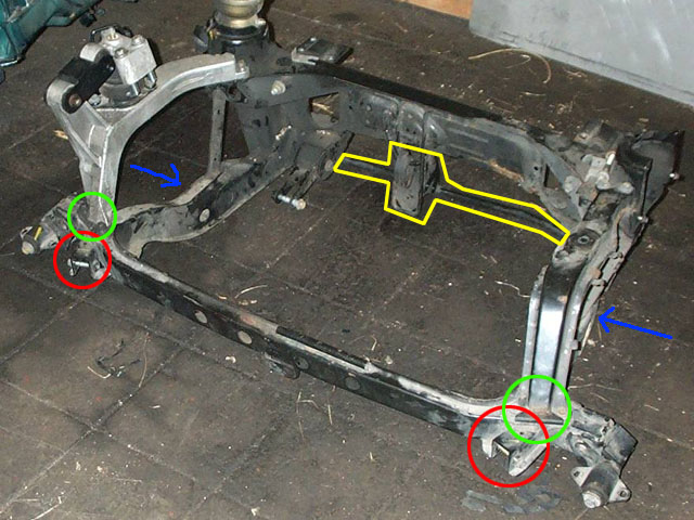

Entweder man verwendet die kurzen Spurstangen vom MGF an den originalen Punkten am Hilfsrahmen weiter oder man entfernt beim MGF-Rahmen die hintere untere Querstrebe samt Wagenheberaufnahme (gelb im folgenden Bild):
Dateikommentar: MGF-Hilfsrahmen
mgf-hr.jpg [ 112.31 KiB | 15562-mal betrachtet ]
und schweißt dafür das entsprechende Teil vom TF-Rahmen ein, das mit der Mittel-Befestigung (auch gelb in diesem Bild):
Dateikommentar: TF Hilfsrahmen
tf-hr.jpg [ 108.92 KiB | 15562-mal betrachtet ]
Die Frage ist nun, ob die langen Spurstangen unbedingt nötig sind, z.B. weil man mit den kurzen Stangen dann wieder zu viel Schwammigkeit produziert. Zum Beispiel, weil die beim Einfedern eben durch den kleineren Radius die Spur zu stark verstellen.
Was meint die Technik-Brigade dazu?

Und nun nochmal zur Zulässigkeit. Solange ich nicht rumschweiße, verwende ich nur originale MG-Rover Teile, die für ein Fahrzeug, das "insofern EG/BE e11*93/81*0017* entspricht" homologisiert sind (Zitat aus meinem Fahrzeugschein). Also alles zugelassene Teile, denn die BE gilt ja für F und TF gleichermaßen. So wie ich ja auch eine TF-Front an einen F schrauben darf (wenn ich vor nix fies bin) oder eben die kompletten Hilfsrahmen austauschen kann. Insofern sehe ich kein Problem darin, den Umbau zu machen, wenn ich die kurzen Spurstangen drin lassen kann. Aufwändig ist das m.E. auch nicht, wenn man den Hilfsrahmen eh rausnimmt. Und das wird bei meiner Lilibet über kurz oder lang fällig, geplant ist nächstes Frühjahr.
Schweißarbeiten am Hilfsrahmen sind ne andere Sache. Aber die betreffenden Teile sind ohnehin geschweißt, die molekulare Struktur ist dort also eh schon im A**** :mrgreen: Würde ich auch nicht selber machen, ich kann nur Reparaturbleche festpunkten, und hier müssten saubere Nähte gezogen werden und das muss ja auch noch exakt passen. Aber wie schon erwähnt, Schweißen ist ja nur dann eine Option, wenn die langen Spurstangen zwingend erforderlich wären.
Ich hab mir die kurzen gerade nochmal angesehen, die stehen zum Rad hin leicht nach unten. Wenn nun das kurvenäußere Rad einfedert werden die relativ etwas länger, was das Hinterrad dann eher Richtung Untersteuern drehen würde. Ich denke durch den größeren Radius der langen Spurstangen ist dieser Effekt nicht so ausgeprägt. Aber vielleicht ist das ja zu vernachlässigen.
Und natürlich soll die Kleine dann wieder ganz normal auf die Straße, also wird das - wenn ich das mache - schon alles ordentlichst gebaut werden. Ich habe nur vom Track Day gesprochen, weil mir die TÜV-Frage an dieser Stelle erstmal völlig wurst ist. Es geht rein um die Machbarkeit und vor allem um den Einfluss der zwei Spurstangenarten. Der Rest ist nach meinem derzeitigen Stand eh "bolt-on" und einfach zu machen.
