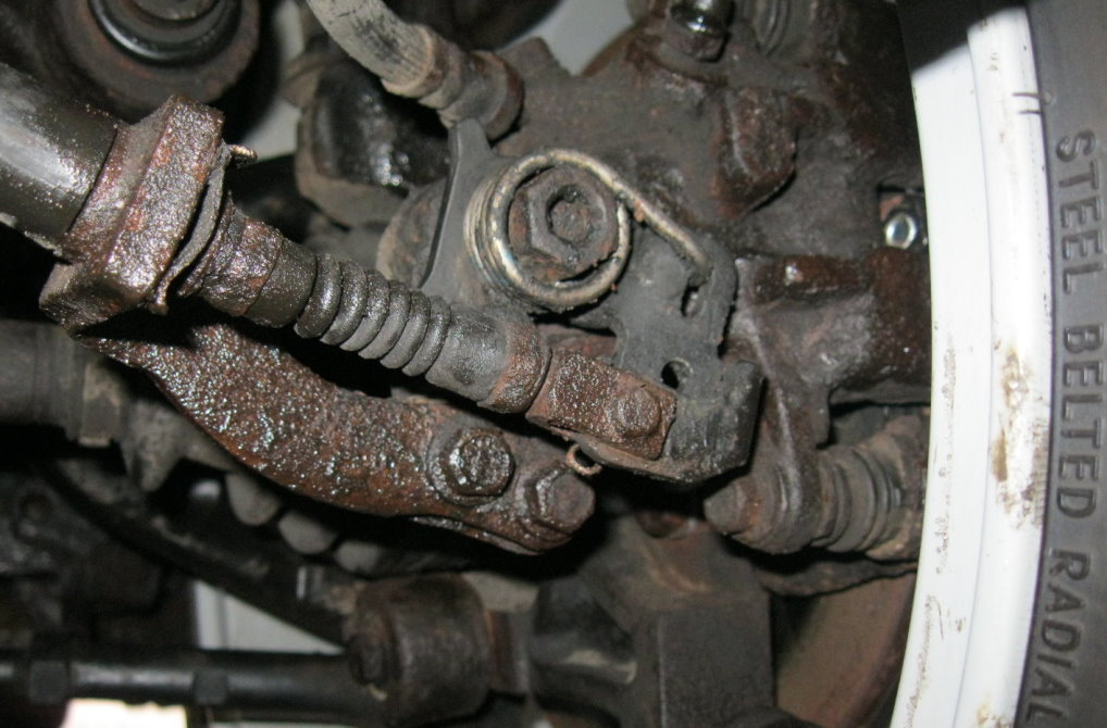

Ich hatte unsere MG die letzten zwei Wochen hinten aufgebockt, zum Entrosten etc. Bevor ich sie wieder abließ, wollte ich noch die Handbremse einstellen, doch die zog nur auf der linken Seite, das rechte Rad ließ sich absolut frei drehen. Mausel reingesetzt, um auf die Bremse zu treten: Wirkung rechts so lala :?
Eigentlich wollte ich ja zum TÜV fahren (März fällig), aber mit einseitig wirkender Handbremse keine gute Idee. Jetzt will ich erstmal bisschen fahren, dann nochmal aufbocken und die Fußbremse testen (vielleicht löst sich's ja). Muss da ein neuer Bremssattel rein oder reicht es, die Handbremsmechanik gängig zu machen bzw.zu schmieren, wie hier im englischen Forum beschrieben?
http://www.the-t-bar.com/en/forum/21-da ... urbishtemp

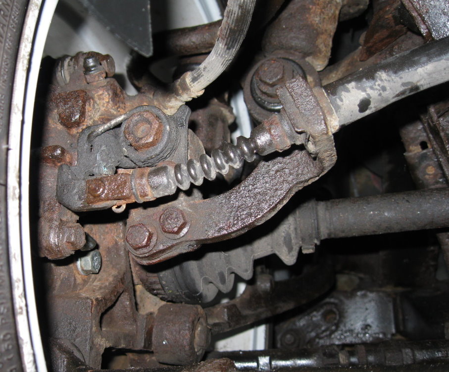

Noch bisschen Bildmaterial, einmal die rechte Geschichte, danach links, beide ohne angezogene Handbremse:
Bremserechts.jpg [ 137.59 KiB | 14253-mal betrachtet ]
Bremselinks.jpg [ 167.73 KiB | 14253-mal betrachtet ]
Bin für hilfreiche Hinweise dankbar.
P.S.: Beläge und Scheiben wurden letztes Jahr gewechselt.

Moin Christof,
lässt sich der Hebel von der Handbremsmechanik am rechten Bremszylinder von Hand zurückdrücken, also so, dass er an der Nase anschlägt?
Andere Frage: Wurde beim Tausch der Beläge darauf geachtet, die Kolben mit einem Rückstellwerkzeug reinzudrehen und danach erst ein paar Mal die Fußbremse betätigt, um die Kolben wieder richtig zu justieren?
Ansonsten eine interessante Anleitung - würde ich mal probieren, zu verlieren hast du ja nichts. Wenn's nicht klappt, kannst du immer noch Ersatz holen.

Hallo und Guten Abend!
Ich musste dann doch noch Ersatz holen, einen "rebuilt" Bremszylinder aus UK (rund 90 Euer mit Versand). Der kam absolut flott per UPS und wurde gestern nachmittag/heute morgen von mir eingebaut (natürlich wieder mal 'ne Schraube abgerissen ;) ), entlüftet, Handbremse eingestellt, Auto geputzt, kurzes Stoßgebet und dann ab zum TÜV.
Uuuunuund Ergebnis: ohne festgestellte Mängel
Das hätte ich selbst nie und nimmer für möglich gehalten. Jetzt wird gefeiert...

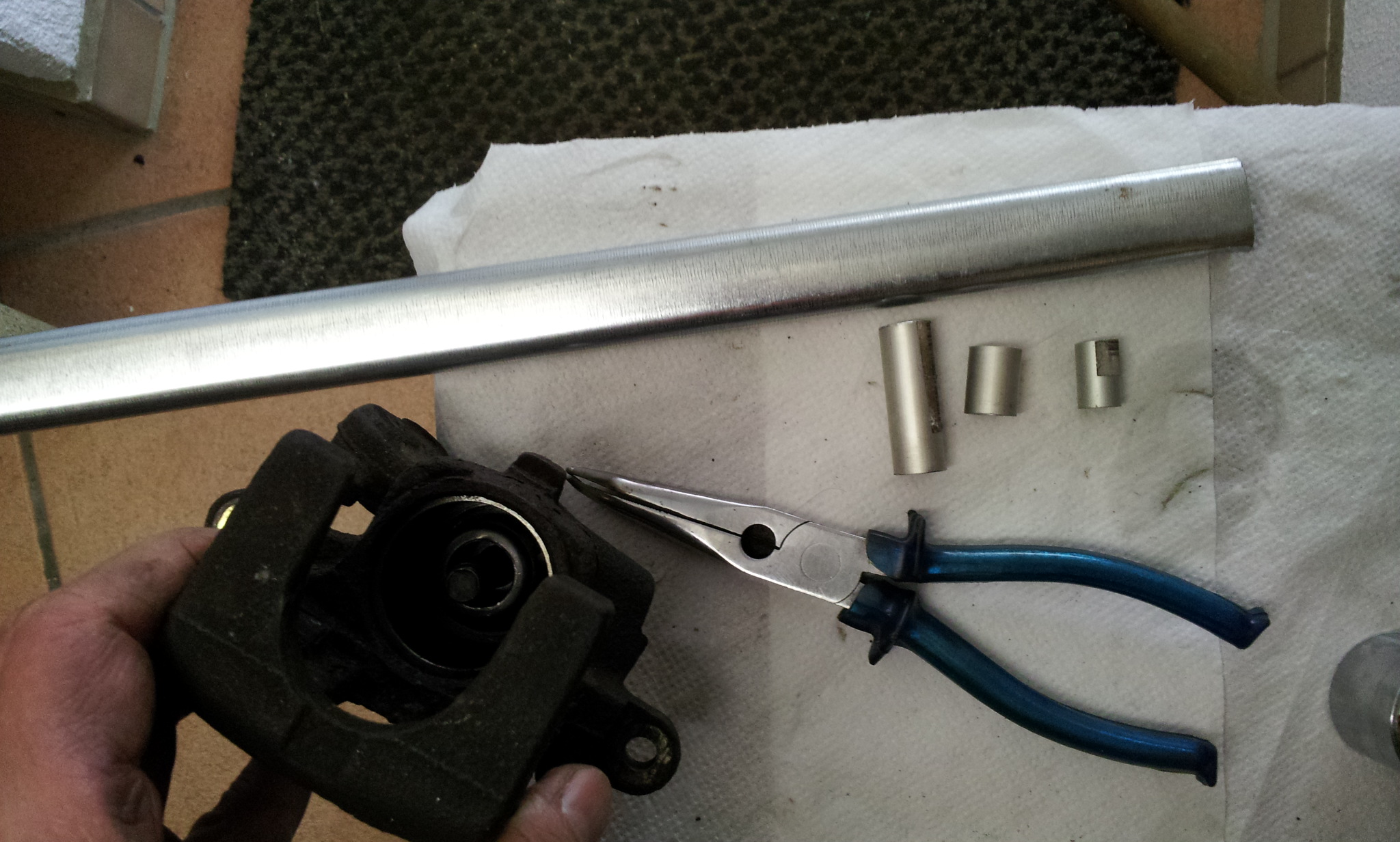

Meister Bernhard liess sich nicht beirren und hat zuletzt Seegeringzange und Spitzzange passend gefeilt und geschliffen.
Eine Seegeringzange die für den Job funktionieren würde hab ich noch nicht gesehen.
Größtes Wiedermontage Problem ist eigentlich der geschlitzte Federtopf der mitsamt der Druckfeder innen runtergedrückt werden muß und dann mit dem Seegering innen fixiert wird.
Wir haben einige Werkzeuge selber improvisiert. (einen Ventilfederspanner hätte ich gern mal probiert. Hatten wir aber nicht.)
Verusche mit einer Schraubzwinge und aufgebohrten U-Scheiben scheiterten erstmal. Wir haben es dannmit einem weiteren passend gesägtem Röhrchen und einer alten ovalen Kleiderstange gehebelt.
Ein paar passende Aluröhrchen ineinandergssteckt dienten als Zentrierhilfe.

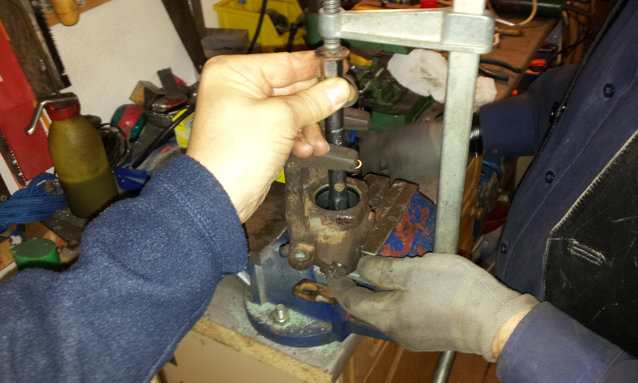

Dateikommentar: Da fehlt nur noch das Vorderteil einer Universal Seegeringzange. Kleiderstange wird als Hebel in das Langloch der Bremszange geschoben.

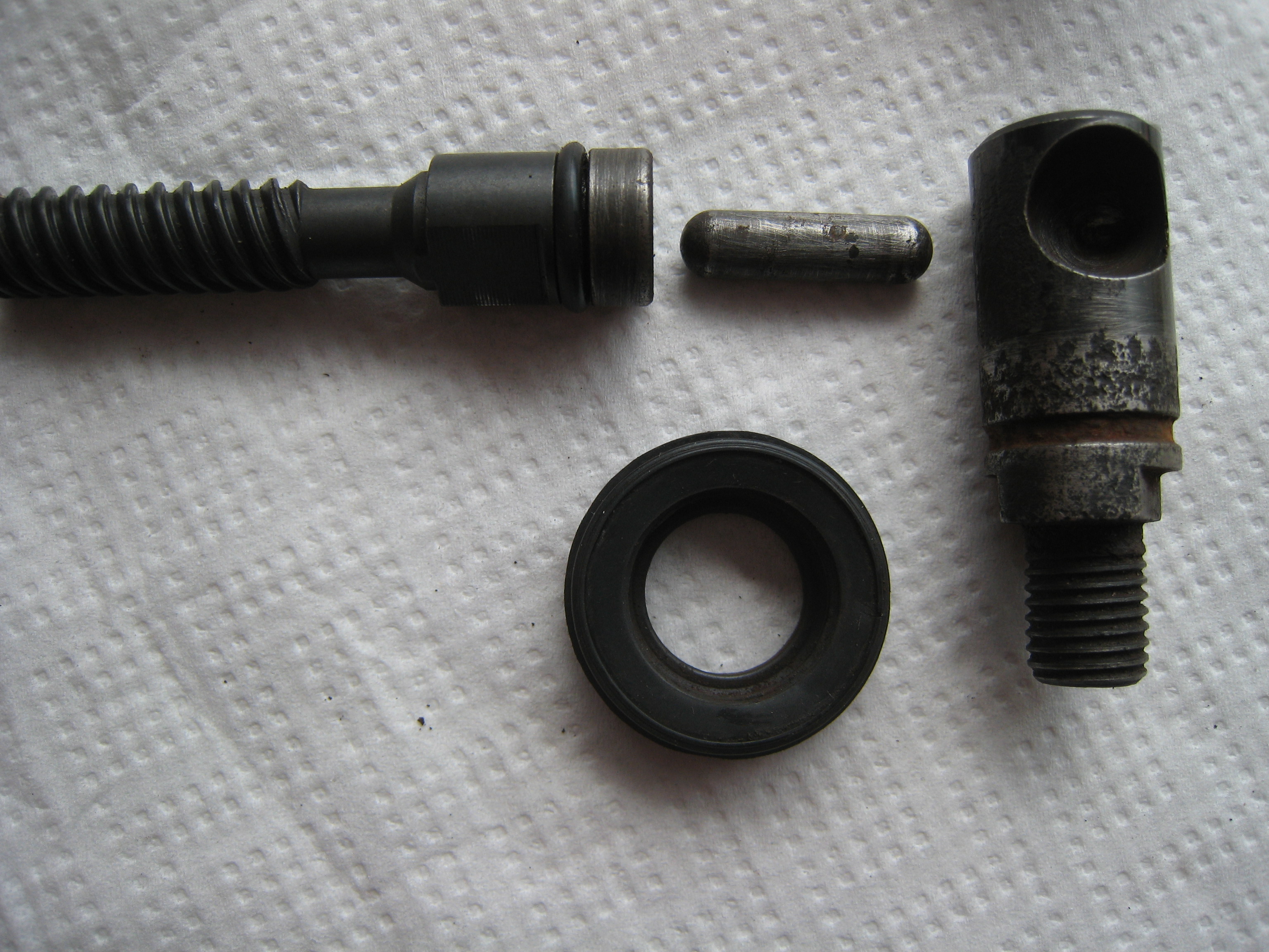

Dateikommentar: links die Gewindestange für den Kolben. Mitte der kleine Druckbolzen. Rechts der Schwenkhebel mit exzentrischer Senkung.
Bewegt den Bolzen samt Gesindestange rund 2mm

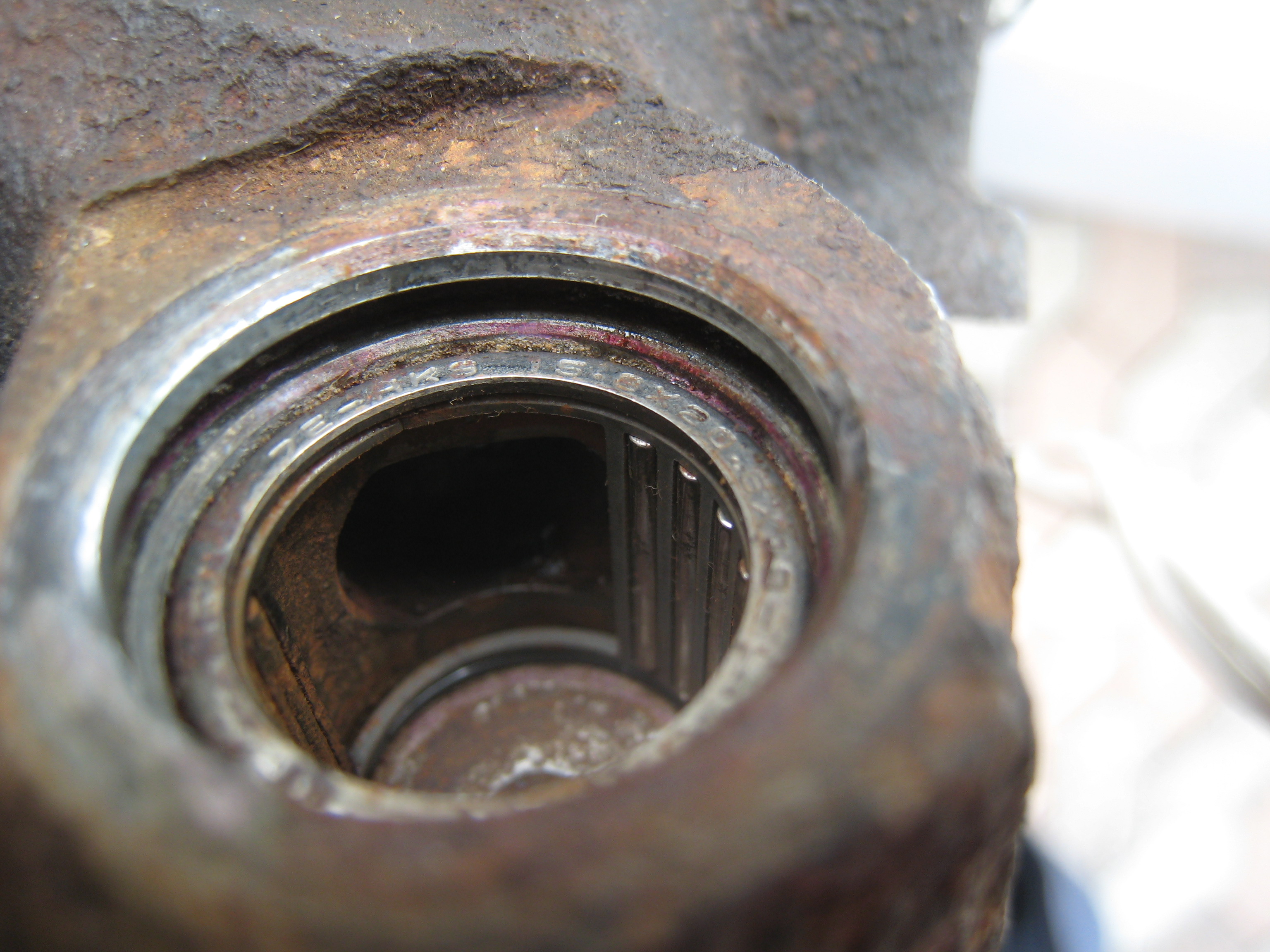

Dateikommentar: Lager der Schwenkhebelachse.
Völlig versifft und rostig.
Der Durchbruch ist korrekt dort für den Durchlass des kleinen Druckbolzens
IMG_6460.JPG [ 1.33 MiB | 14119-mal betrachtet ]
Dateikommentar: Schraubzwinge und Steckschlüssel. Kläglich gescheitert. Das geht nicht

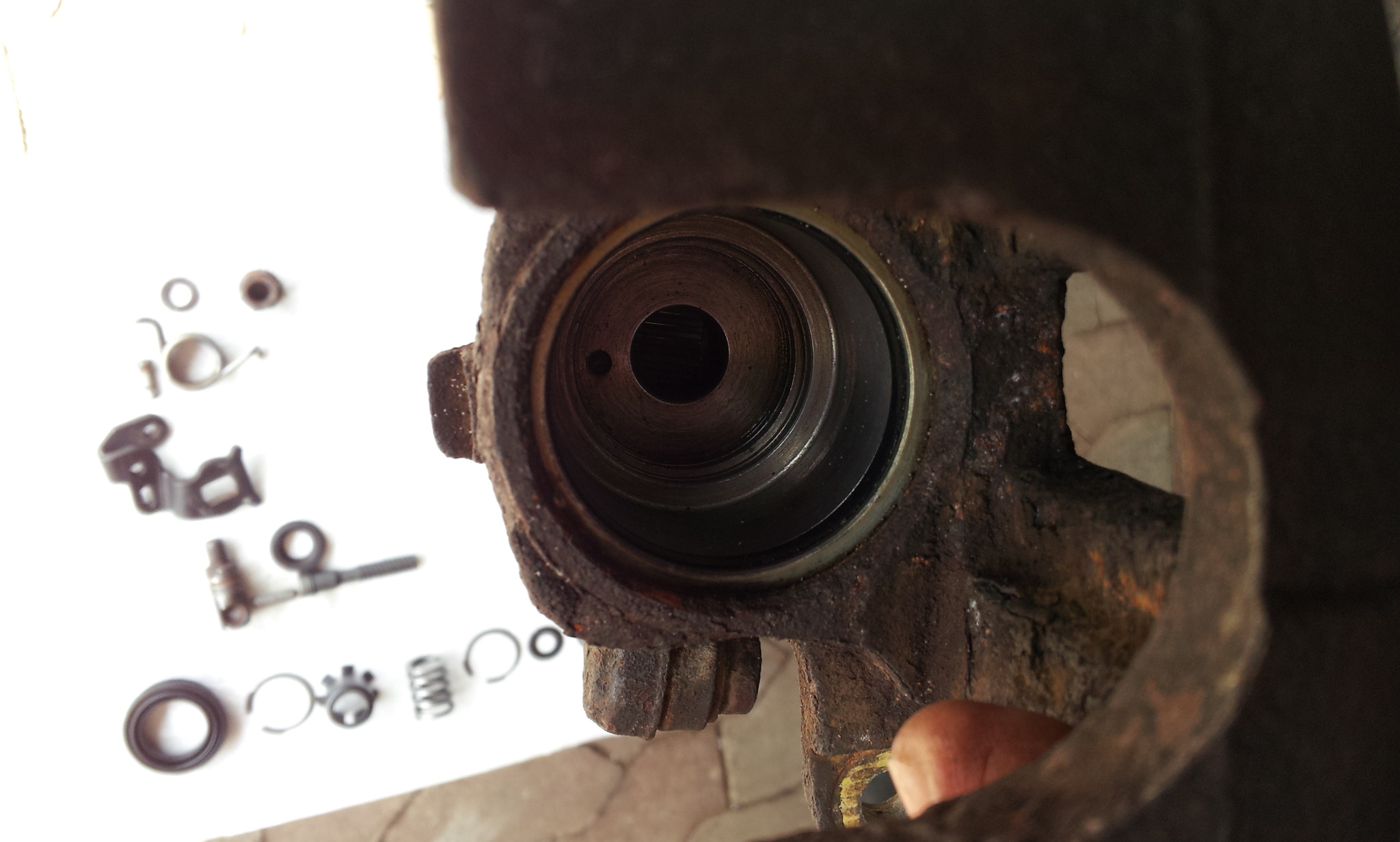

Dateikommentar: Sitze für Federtopf und Kolben
2013-05-11 13.52.39.jpg [ 397.9 KiB | 14119-mal betrachtet ]
Dateikommentar: Bernhards Samstag
Von links oben nach rechts unten. Mount in revers order ... LOL
2013-05-11 13.51.08.jpg [ 667.27 KiB | 14119-mal betrachtet ]
