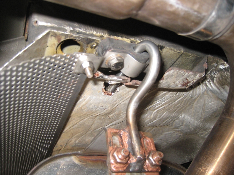

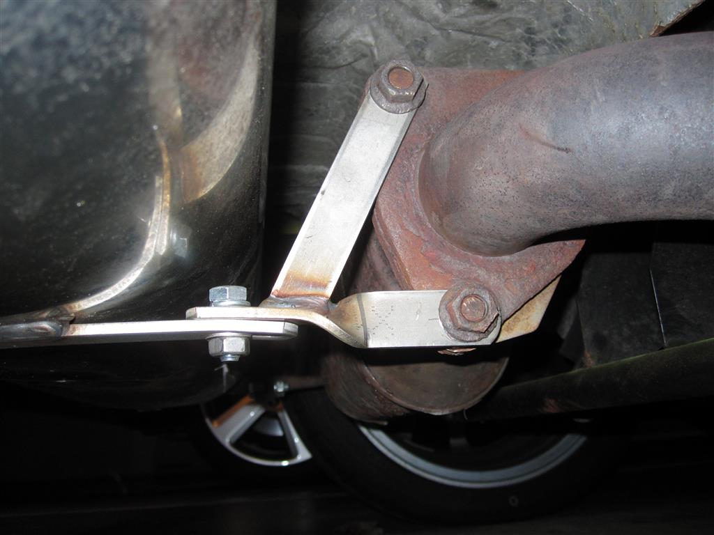

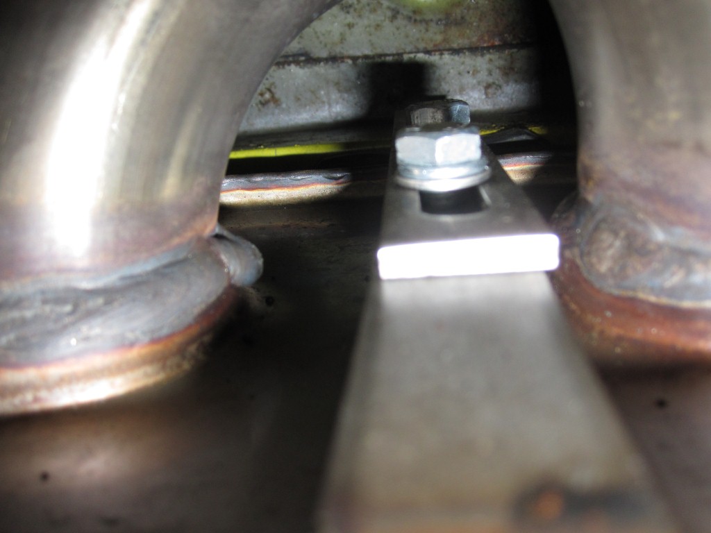

@Gussy: Entschuldige noch einmal die Verspätung, hier nun ein paar Bilder der Halter. Die rechte Seite hat ein "R" auf dem Halter (ab dem Bild mit der Nummer 6125). Wenn du die Bilder noch größer haben möchtest, dann schick mir bitte noch eine Emailadresse von dir. Ich hoffe die Bilder passen soweit und helfen dir weiter.

Super Danke für die Bilder .
Der Halter ist ja ein Kinderspiel nachzubauen.
Hat der Amt Auspuff noch ein Halteband wie der Originale es noch hat(Halterung am Kat) ?

Nein,..., und damit hast du genau den Punkt genannt, den ich nicht fotografiert habe,..., shit.
Davon hättest du auch gerne ein Bild, oder? Der AMT hat hinten am Topf einen angeschweißten Halter und ein entsprechendes Gegenstück, dass am Ende des Kats befestigt wird (an den vorderen beiden Schrauben des Kats auf der rechten Seite).
Heute Abend weiß ich nicht ob ich es schaffe, ich hoffe spätestens morgen dran zu denken und schick dir die Bilder noch nach. Solltest du wieder nichts hören, dann weißt du Bescheid,.... :)

Beitrag Re: AMT Auspuff
Per Email habe ich die Bilder gerade rausgeschickt. Zur Vollständigkeit, dann hier natürlich ebenfalls noch. Viel Erfolg beim anfertigen der Halter.

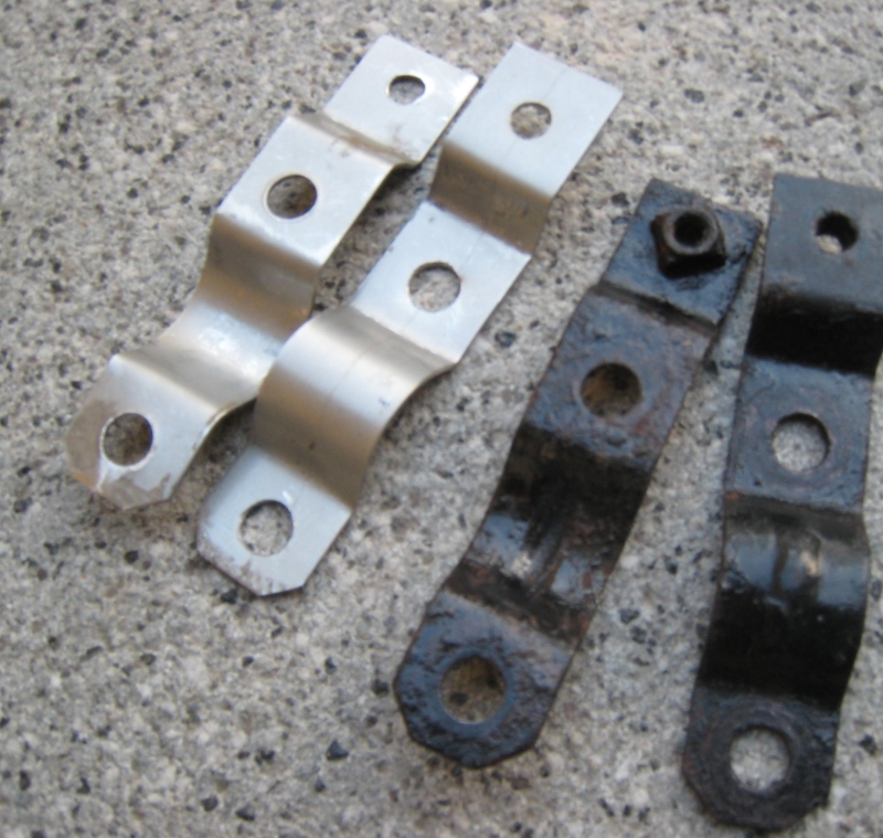

Hier die Bilder
Linker Halter ist Original verblieben.
IMG_4590.JPG [ 337.99 KiB | 17924-mal betrachtet ]
IMG_4592.JPG [ 388.15 KiB | 17924-mal betrachtet ]
IMG_4593.JPG [ 225.67 KiB | 17924-mal betrachtet ]
IMG_4595.JPG [ 177.88 KiB | 17924-mal betrachtet ]
Der Pott lässt sich jetzt ganz einfach Demontieren, Schrauben zwischen Kat und Hosenrohr abschrauben
unteren Halter lösen und einfach nach Links Schieben und somit hat man den Pott samt Kat in der Hand.
Ohne den Gummihalter zu lösen.
