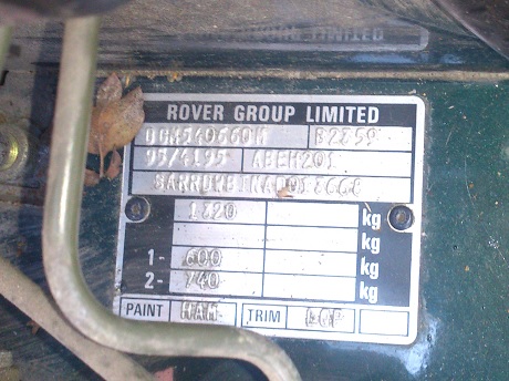

Und die Farbe steht auf deinem Typenschild ... BRG von 97, da muss ich mal ganz scharf nachdenken ... HAM wa doch schon jefunden, wa?

Keine Ahnung. Aber meiner hat HAM.
Unbenannt.jpg [ 71.91 KiB | 18077-mal betrachtet ]

Meine Frage ist hier, ob das HAM, welches da angeboten wird, dem des MG F entspricht, meiner Meinung nach hat dieses den Code 1216, das Brookslands-Green hat 1265.

HAM BRITISH RACING GREEN MET 1995-1999 BLVC 1216
