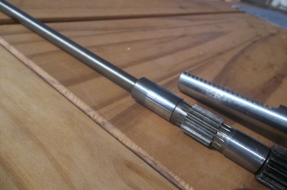

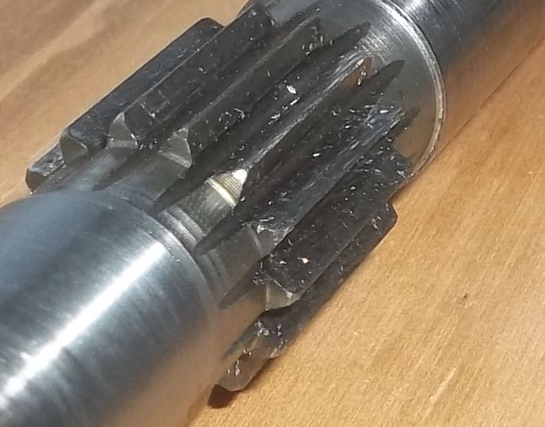

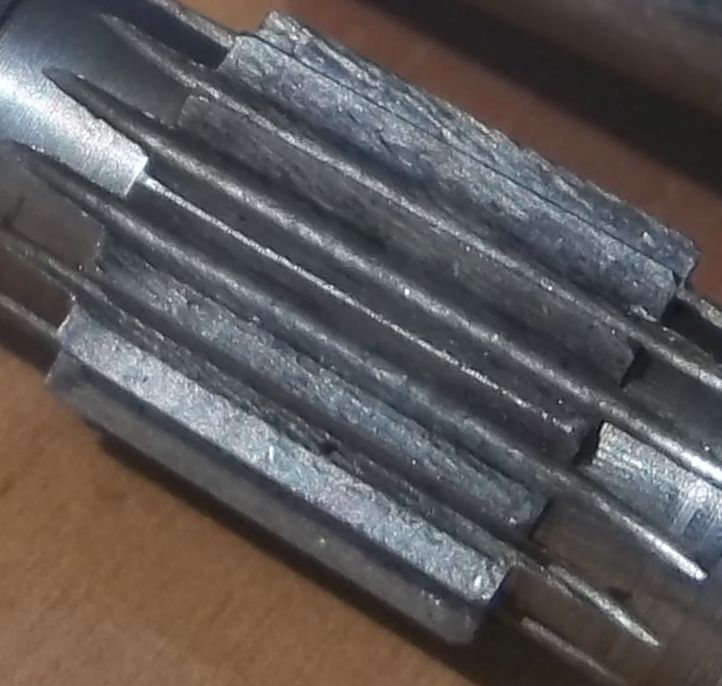

Hi, heut wär ich dankbar über die Meinung der Motorspezis hier. Im Rahmen des ZKD-Wechsels sind mehrere Sachen aufgefallen:
- Die Zahnstange ging hakelig, Werkstattanruf: Verzahnung (zw. Stange und Steuerwelle) sei defekt.
- Der mittlere Gleitlagersitz (Kopfseitig, also im Alu) soll eingelaufen sein, konnt ich noch nicht prüfen, da der Kopf gerade beim planen ist, die beiden äußeren hingegen ok. Hat jemand ne Idee, wieviel Spiel zulässig ist, und wie man es überhaupt bestimmt? Und ggf.: wie iO bringen, falls überhaupt möglich?
- die Verzahnung der Steuerstange (die angetriebene, also Gegenstück zur Zahnstange) sieht tatsächlich nicht so toll aus. Riefige Flanken. Ich weiss allerdings nicht, wie sie neu aussieht bzw. aussehen sollte. Kann den Zustand jemand beurteilen?
Ich pack mal ein paar Bilder dazu.

leider grad kein besseres Bild bei der Hand...
aber toll sah das noch nie aus :)

stimmt, sieht auch nicht besser aus als bei mir, sehr tröstlich :)
Der Kopf ist gekommen, frisch geplant, Ventile eingeschliffen und die neuen Schaftdichtungen drin sieht aus wie neu *freu* allerdings geht die Welle tatsächlich stramm, aber so wies aussieht, nicht, weil sie locker liefe. Hab sie mal einseitig reingelegt und gedreht, wenn man drüberpeilt, eiert sie leicht. Nun weiss ich nicht, ob der Schaft das darf oder nicht, ich muss wohl die Lagerflächen vermessen lassen. Und falls sie verzogen ist, woher das kommt :?: Ich nehm doch an, dass sich der Mechaniker nicht draufgesetzt hat.
Übrigens, irgendwo hab ich ein Bild gefunden, das so aussieht, als sei die Führung der Zahnstange ausgebuchst. Nicht jedoch bei mir, da läuft das Teil im Alu. Wurde das irgendwann geändert?

Muss nen Rückzieher machen - der Mechaniker hat die alte heut morgen kurzerhand wieder eingebaut, und komplett montiert geht sie gar nicht soo schwer. Hoffe, das ganze funktioniert am Ende wie es soll. Dennoch danke für die Mühe,
