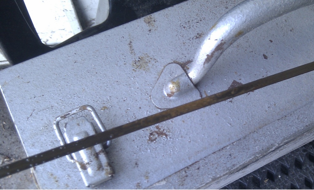

Moin moin,
ich habe heute mal nach meinem Öl geschaut und muss feststellen das ich da hellere Stellen am Messstab habe. Ich vermisse allerdings nicht so wirklich Kühlflüssigkeit und darum ist meine Hoffnung, dass mir einer von euch sagt : Das kommt im Winter bei den Temperaturen schon mal vor .....
müsste auf dem Bild zusehen sein was ich meine
ölstab.jpg [ 200.16 KiB | 10396-mal betrachtet ]

Beitrag Re: Schmadder am Ölmessstab
Ich sag's mal als erster-das kommt vom Winter und wird Kondenswasser sein. Sieht bei mr z.Zt. ähnlich aus und ich fahre hauptsächlich kurzstrecke .
Hab gar nicht erst gefragt weil ich nichts anderes hören wollte :D
Gruß Frank
keine Panik, erstmal beobachten. Kann wetterbedingt, muss aber nicht sein.
Da hat das Wetter sicher weniger mit zu tun, eher der Kurzstreckenverkehr .Das kennen wir aus der Werkstatt von Opel,VW,Audi und einige anderen .
Wir machen dann eine Spülung mit ProTec ( und die hilft) und dann ein gutes Oel drauf.
Der Schlamm kommt damit gut raus.
Hmm naja ist ja eh mal wieder Zeit für neues Öl. Das letzte mal ist auch schon ein bisschen her. Ich fahre schon nur gutes ÖL (Castrol Edge 10W60) aber ich werde jetzt erstmal gucken ob sich was beim Kühlmittel tut. Allerdings muss ich sagen das mein Volvo das nicht hatte und die Diva beim letzten Öl wechsel auch nicht und da musste sie auch schon nur ihre 17Km Landstrasse hin und wieder zurück jeden Tag juckeln.
So ich habe das jetzt mal ein bisschen genauer in Augenschein genommen. Bei mir scheint sich die "fremdflüssigkeit" im Öl auf den Bereich des Einfüllstutzen zu beschränken. Jedenfalls nachdem ich das alles gründlich Innen abgewischt habe bringt auch der Ölmessstab nur noch Öl ohne Verfärbungen zum Vorschein.
kann immer mal passieren das sich gerade bei kurzstrecke schmodder absetzt...

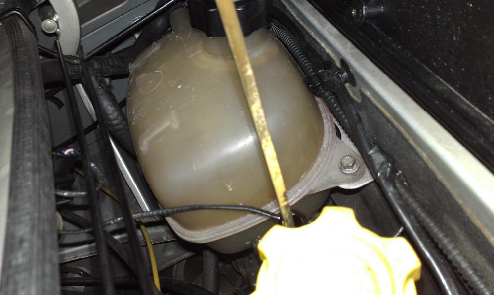

Würde regelmäßig den Ausgleichsbehälter im Auge behalten. Wenn du dort sichtbaren Wasserverlust hast, würde ich das ganze mal checken lassen.
Bei mir sieht es da momentan deutlich schlimmer aus. Allerdings weiß ich das es die Zylinderkopfdichtung ist. Wurde vor 3 Monaten zwar erneuert, jedoch falsch verbaut -.-
Muss eh nochmal vor die Türe. Kann kurz mal zeigen, wies am Messstab aussieht, wenn du einen (wenn auch nur geringen) Wasseraustritt an der Dichtung hast.
Hier kurz ein Foto. Heut Abend was schlecht mit dem Fotografieren. :-)
IMAG0406.JPG [ 109.65 KiB | 10085-mal betrachtet ]
Schnakel hat geschrieben:
Wieso falsch verbaut?
Das ist die Frage. War vor kurzen wegen einer neuen Kupplung in der Werkstatt (andere Werkstatt als die mit der ZKD). Hatte dort gefragt, ob man mal prüfen könnte ob die ZKD + Zahnriehmen + Keilrippenriehmen und Wasserpumpe ordentlich verbaut wurden. Auto hörte sich nach ZKD Reparatur irgendwie anders an. Daher die Skepsis. Gesagt getan. Keilrippenriehmen wurde nie erneuert. Zahnriehmen auch nicht. Lediglich Wasserpumpe. Bei der ZKD vermutet man das sie entweder gar nicht, oder falsch verbaut wurde, sprich das zwar plan geschliffen wurde. aber wohl die Schrauben an den 4 Ecken zu fest gezogen wurden. Habe jedenfalls an 4 Ecken der Dichtung einen geringen Wasseraustritt.
Mängelanzeige + Fristsetzung. Niewieder was von der ZKD Werkstatt gehört (gibt es aber noch) Sollte bis Donnerstag kein Termnin vorgeschlagen werden. Werde ich damit zum Anwalt.
