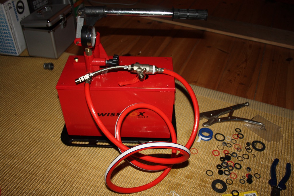

Bin soweit fertig :)
Der ultimative Tip war auf jeden Fall das Teflon-Band. Nicht sparen damit!!
Druck hält sie schonmal - ob sie es am übergang von 1/2 zum Feingewinde hält werde ich leider erst sehen, wenn alles angeschlossen ist am F.

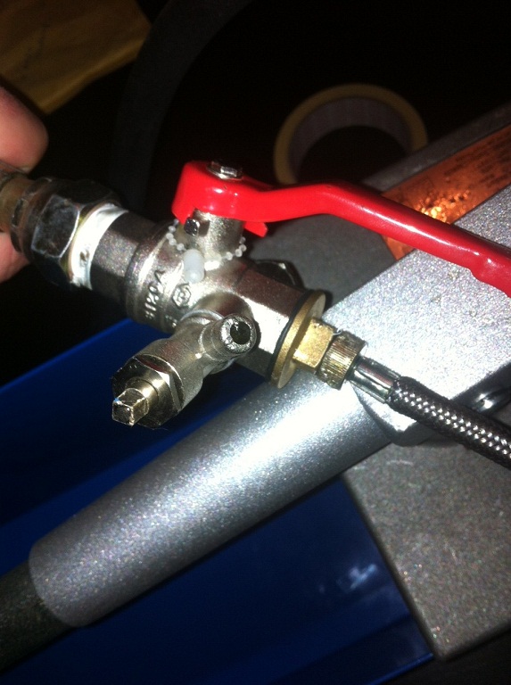

Habe heute ein MGF aus Oberhausen erfolgreich Hoch gepumpt.

Das mit dem Gewindeschneiden war wirklich etwas ätzend.... ich habe mit einem 6mm vorgebohrt, dann mit einem Proxxon-Minischleifer das Loch geweitet und dann mit der Hand und dem Gewindeschneider das Gewinde eingedreht...
Es hält gut, aber ob's 22Bar hält? Wir werden es sehen :D
P.s. Aus Metall ist ja meiner auch, aber der "Deckel" ist halt nicht sonderlich dick.
